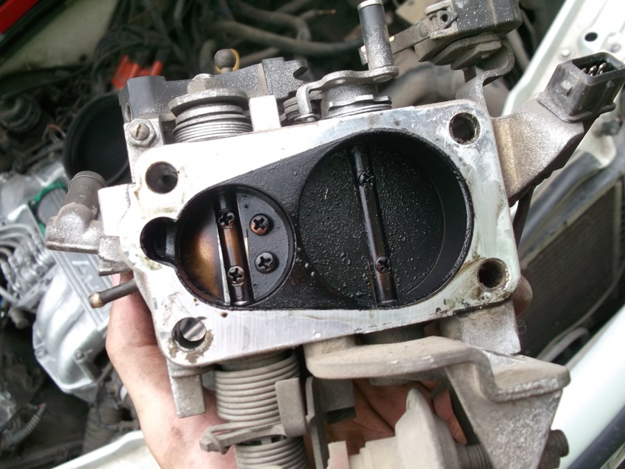

Если вы открутили дроссельную заслонку и видите вот такую картину что это значит?

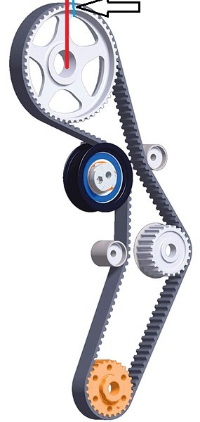

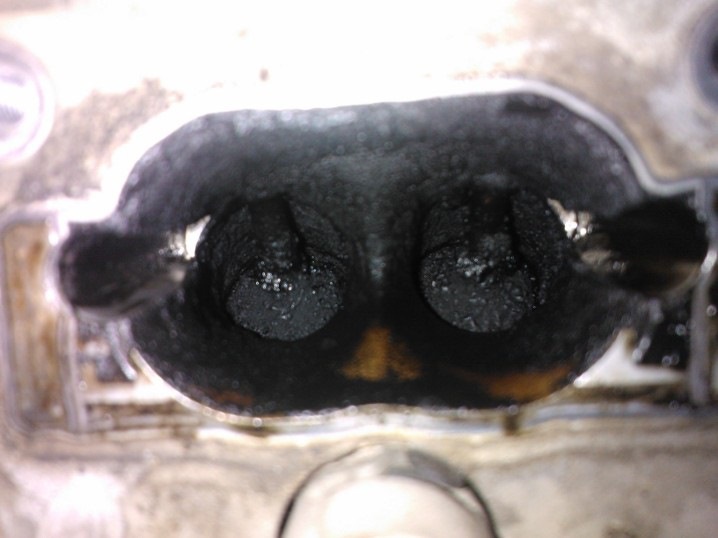

Это значит что когда вам меняли ремень ГРМ или так установили на заводе - було смещение на зубок в перёд!
Что это даёт!
Дело в том что впускные клапана двигателя начинают закрываться раньше - форсунки ещё продолжают подавать топлива и поливать разогретые закрытые впускные клапана!
В результате это всё нагорает - клапана начинают быть не герметичны - пропадает компрессия.
Зимой это проблема холодного запуска - так как при недостаточной компресии завести автомобиль в морозы большая проблема!

Смещения ремня ГРМ на зубок

НаChangan CS7518 ноября 2016 в 10:51
а перескок ремня за зуб не вылезет разве чихом и пуканием машины? Может просто ремень вытягивается?
НаGeely МК, Москвич 214118 ноября 2016 в 11:02
Если впускной клапан не успел закрыться а искра уже идёт то идет баханье и воздушный фильтр пробивает!
