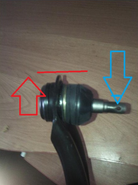

Шаровые большой износ. Рычаги долбят по тормозным дискам с внутренней стороны.

Когда шаровые и рычаги находятся в критической ситуации -сам рычаг он немного согнут - после 140 тыс.км от начинает разгибаться и с уставшей шаровой - получается то что рычаг достаёт до тормозного диска с внутри и стучит по нему! На тормозном диски образуются следы от ударов!
Нужно ехать срочно в СТО и менять рычаг и стойки стабилизатора!
