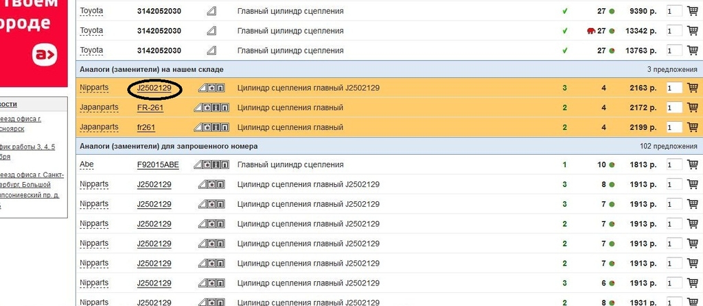

Ценник в интернет магазинах такого контрафакта 700 рублей - в обычных магазинах которые занимаются продажей Китайских запчастей продают от 1700 до 2200рубл Ресурс запчасти средний 5 тыс.км

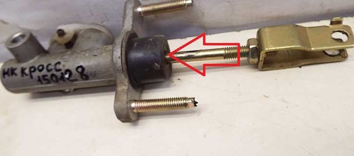

Внутри запчасти плохого качества сальники и не герметичность самого сальника - большая щель
(пыль проникает идет разрушение - тормозная жидкость черная идет разрушение сальника!)

Джили это аналог Тойоты. Есть оригинальные запчасти и есть аналоги!
Можно купить качественную запчасть за 2200 рублей и ездить от 70 до 100 тыс.км

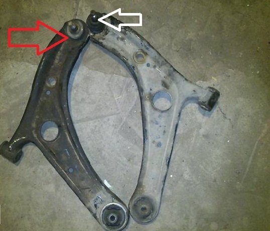

Контрафакт который разорит качеством - Рычаг с шаровой ресурс шаровой 20 тыс. км цена от 1700 до 2200 плус работа по установки 1200 рубоей и того 3400 рублей за оба рычага 6800 рубл
В пыльнике нет сверху стопорного кольцы - грязь проникает в шароаую, шаровая слегка смазана в нутри пыльника - полностью не промазана. Шаровая с верху приварена к рычагу намертво!
В ВАЗе две шаровые обойдутся в 700 рублей такие как ТРЕК ЧЕМПИОН с полиуретановым пыльником прослужат очень долго! То есть по цене в 10 раз и по качеству в 10 раз в результате получается в 100 раз!
