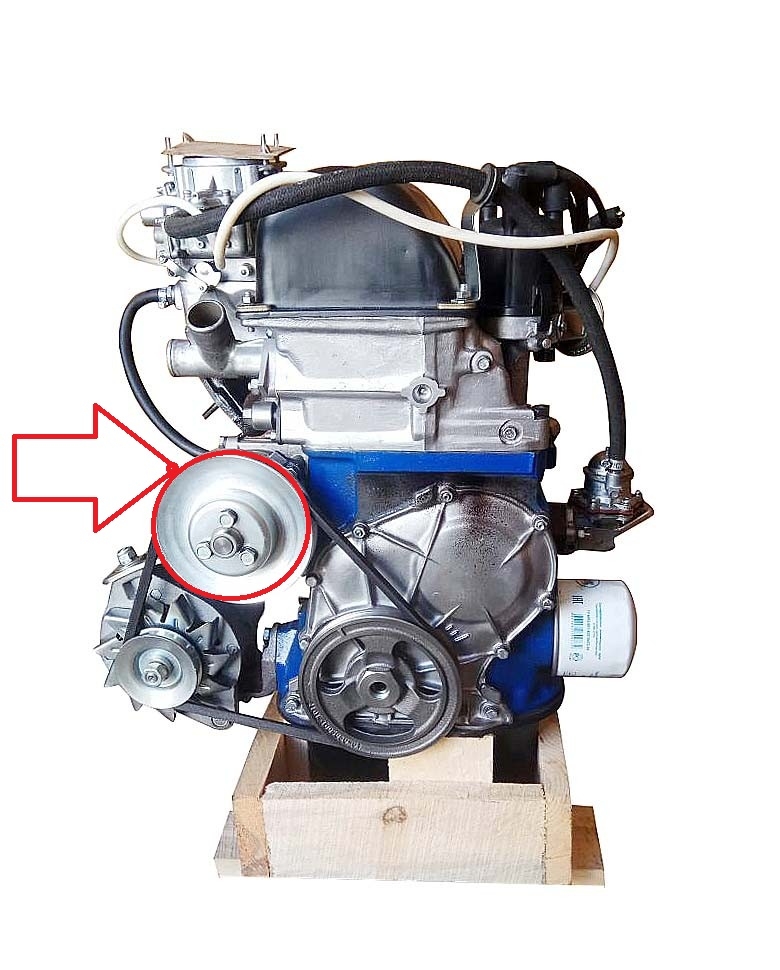

На примеое дв 2106 приведу пример на помпу одели ремень к насосу гидроуселителя и ещё ремень на генератор. Для чего????

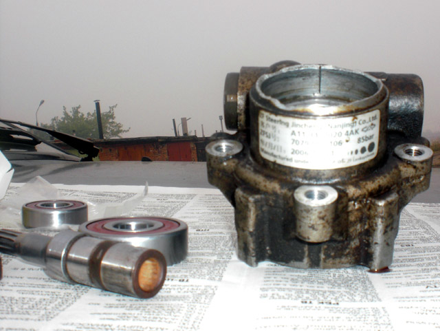

Если разобрать помпу то в ней находится один подшипник, в генераторе их два, в насосе гура тоже два подшипника - то есть помпа изначально слабое место при нагрузке!

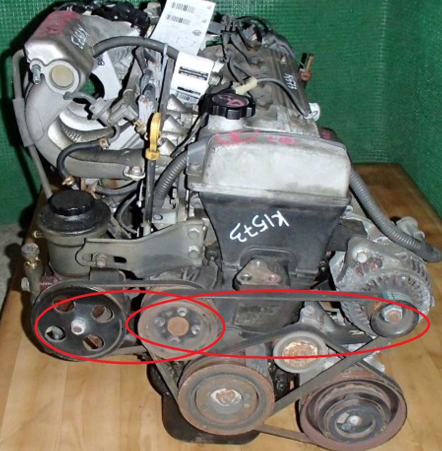

1) Перетяжка одного из ремня - генератора или гура - выведет из строя помпу!

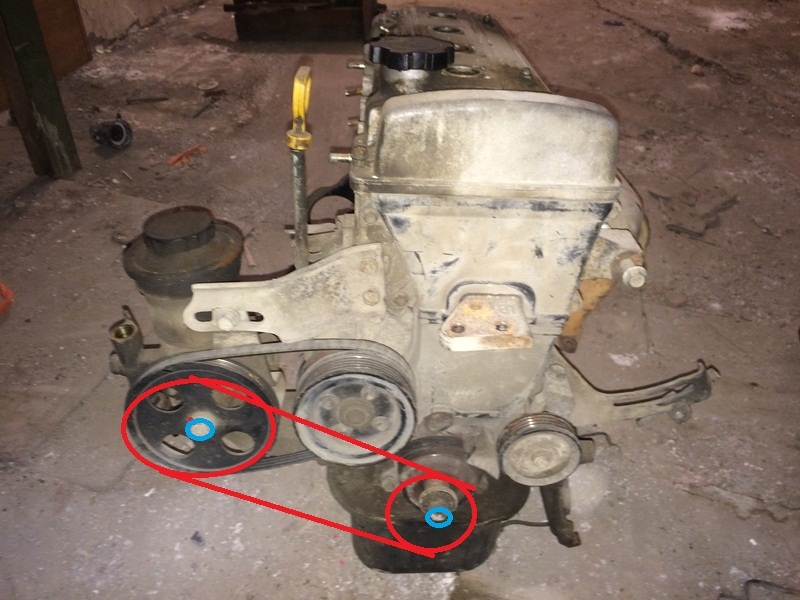

Вот как правильно - от гура к коленвалу - хотя бы так сделали!
