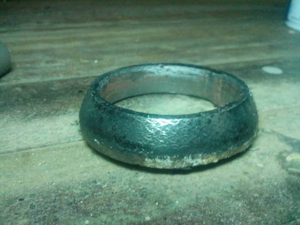

Уплотнительное кольцо выхлопной трубы присоединённое к коллектору трескается и начинает пропускать угарный газ в салон автомобиля!

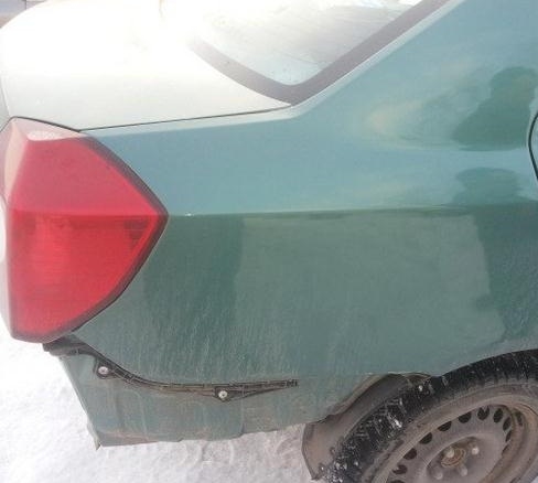

Обычное ДТП несильный удар - вроде бы замена бампера - не одна страховая не меняет кольца на выхлопной, удар приходится в выхлопную и всё ваш автомобиль становится опасным для вас! Задумайтесь над этими мелочами которые уничтожают незаметно!

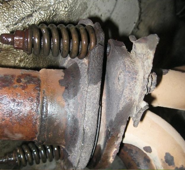

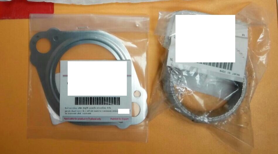

Выхлопная когда крепится к коллектору не оказалось двух запчастей - колечко выдуло - прокладку на заводе не поставили она там видно лишняя!
НаGeely МК, Москвич 214115 декабря 2018 в 00:53
Сами пружины катализатора просевшие и требуют замены - не зажимают до конца трубу!

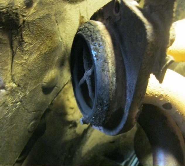

Трещина на выхлопной горловине где вставляется труба - от туда просачивалось основная часть выхлопных газов - в общем подтравливал я себя очень давно!
Видно только на свете под определенными углами!
