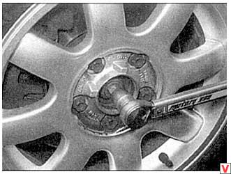

НаGeely МК, Москвич 2141 8 декабря 2011 в 15:54
Гайку ступицы нужно подтянуть динамометрическим ключём!
(колесо нужно свесить перед затяжкой)
