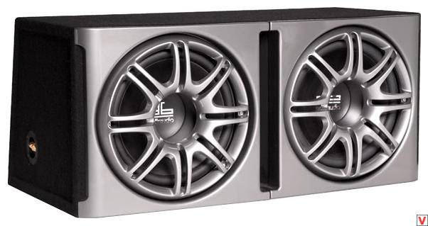

Теперь осталось только хорошие колонки поставить и саббуфер в багажник тысячи на 1500 ват, у меня такой стоит.Когда долбит, волосы шевелятся от вибрации.
НаHyundai Elantraизменен 3 мая 2009 в 21:26
Общие характеристики Тип сабвуфер Типоразмер 30 см (12 дюйм.) Количество полос 1 Мощность 720 Вт (номинальная), 1440 Вт (максимальная) Чувствительность 103 дБ Диапазон воспроизводимых частот 27 - 200 Гц Импеданс 2 Ом Сабвуфер Тип корпуса фазоинверторный Встроенный усилитель нет Габариты (ШхВхГ) 825x375x470 мм Вот такой красавец у меня.
Называется Polk Audio DB 1222
