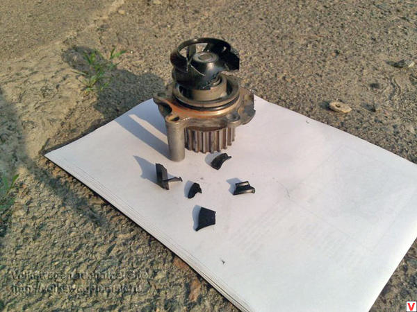

Есть вариант когда машины с кондиционером у них сдвоенный радиатор и от грязи он забивается и в результате перегрев (нужно что бы керхером с пеной помыли). Ещё есть вариант когда антифриз плохого качества в сильный мороз застывает - может повредить крыльчатку помпы в результате перегрев!

но больше всего охренел когда при пуске услышал хруст со стороны печки.... открыл капот и охренел - антифриз замерс в камень, простая вода не всегда до такого прочного куска застынет блин, отверткой с трудом ковырялась в расширителном бачке. Официали заявили что я сам дурак разбодяжил/долил водой (на мой комментарий что типа если бы так, то значит должна была быть течь, устраняйте только помычали).
Прогрел вш общем, дождался пока растает вся система - течи не было. Пришлось и охлаждайку за свой свет поменять....
Сначало это никак не мешало в дальнейшем. Но тут треснул расширительный бачек, поменял, треснул еще раз - выяснилось что загнулся и датчик карлсрна, поменял все вместе снова. Все равно закипаю.
Двигло и радиатор примерно одной температуры, терморстат видимо работает нормально.
Чтобы нормально ездить приходится врубать кондей, с ним карлсон работает много и вроде как это спасает.
Думаю нагнулась помпа из-за льда. Потеплеет-разберу гляну.
Но вывод такой - все жидкости надо менять в день покупки ибо потом обойдется дороже
