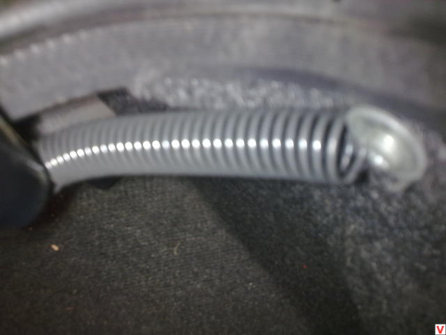

газовая стойка на багажник ваз15
После приобретения 15модепи столкнулся с проблемой что штатная пружина багажника его не держит и он все время опускался когда не надо. Вышел из положения поставив 8 стойку(багажника)  работает отлично 2год пользуюсь.Если кому интересно опишу подробней

Опишите, если  можно с фотографиями
НаВАЗ 211512 марта 2010 в 19:17
СФОТКАЮ ЗАВТРА .И ВЫЛОЖУ
НаВАЗ 2115изменен 13 марта 2010 в 12:09
НаВАЗ 211513 марта 2010 в 12:15
добавил фото вроде все видно
НаChangan CS7514 марта 2010 в 19:44
большое спасибо
НаChangan CS75 8 августа 2010 в 19:52
есть более дешевый способ. для этого необходима 1 пружина с педали сепления от классики. один ее конец прижимается саморезом к обшивки. другой вставляется в отверстие в кронштейне к которому прикручивается крышка багажника.
