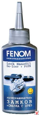

НаVolkswagen Polo17 декабря 2010 в 21:46
дороговата, но своих денег стОит.
не пахнет, не пачкается
fenom размораживатель замков
b_kat

Нормальные люди эту и подобные писалки размараживатели берут домой. Иногда конечно забывают в машине. Но и замки некаждый день замерзают.
