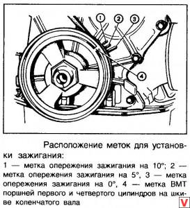

Здесь описано для ВАЗ-2101 - ВАЗ-2107, довольно несложная процедура :
УСТАНОВКА МОМЕНТА ЗАЖИГАНИЯ
"На каком бы автомобиле не устанавливалось зажигание, начи­нать необходимо с проверки "трех соответствий". В момент зажига­ния должны находиться относи­тельно друг друга в соответствую­щем (определенном) положении: коленчатый, распределительный валы и валик распределителя.
Главным ориентиром (почти всегда) является ВМТ в первом цилиндре. На 4-тактном двигате­ле рабочий цикл осуществляется за два оборота коленчатого вала или за четыре хода поршня (такт — пол оборота, один ход поршня), поэтому поршень первого цилин­дра в ВМТ за цикл будет два раза. Один раз между тактами выпуска и впуска, другой — между такта­ми сжатия и расширения (рабо­чий ход). Именно последняя ВМТ нас и интересует. Для взаимной ориентировки коленчатого и ра­спределительного валов исполь­зуются различные метки: высту­пы, штифты, запрессованные ша­рики, риски, канавки, лунки и т.д.
Положение валика распредели­теля контролируется по располо­жению наружного контакта ротора относительно бокового электрода также первого цилиндра.
Рассмотрим "три соответствия" на примере автомобилей ВАЗ-2101 — 2107 с любой системой зажигания ..."
