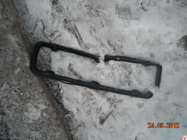

Меняем прокладку крышки (402-й двигатель).

Спасибо! В магазине говорят, что чаще берут пробковую, а так советуют резиновую. Я взял резиновую. Буду ставить. К сожалению, когда ещё взял машину, один болт (самый ближний к водителю) перетянул - сорвал. Теперь 5 остались.

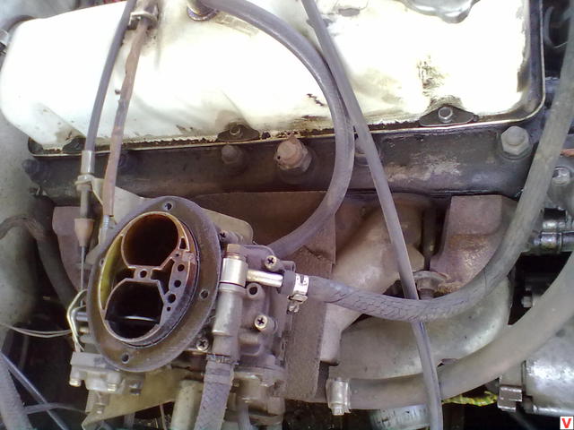

НаГАЗ 31105, ГАЗ 3102925 марта 2012 в 19:09
В том то и дело, что моей могучей дрелью (да пожалуй любой!) в углу сверлить - капот снимать придётся - по фото даже видно. Но это не проблема. Капот приходилось снимать даже когда подогреватель движка ставил. Главное сделать. А на счёт заливки - тоже идея.
