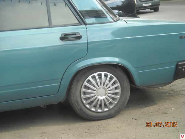

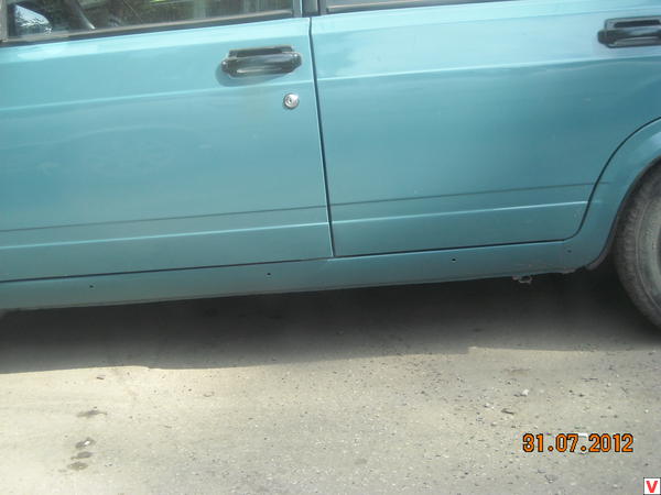

Для чего продырявили кузов? (вн)

Это под пистоны, которыми молдинг декоративный крепился. Посмотри фото в и-нете.
НаГАЗ 31105, ГАЗ 3102931 июля 2012 в 22:09
Я думал, это борьба с коррозией.
НаNissan Terrano31 июля 2012 в 23:04
Крылья скрутили.взлётные.
НаГАЗ 31105, ГАЗ 31029изменен 1 августа 2012 в 06:36
Да, это технологические отверстия, ведь маркетинг - удовлетворение самого требовательного потребителя!

Эти отверстия для крепления молдингов на наши всеми любимые отечественные авто

Заодно служат отдушинами для испарения влаги. Потому у ВАЗа кузов в отличном состоянии.
НаВАЗ 2105, ВАЗ 210928 августа 2012 в 23:18
лудьше их заделать влага может и  не испариться и тогда гнить будет....молдинги можно не ставить лудьше пистоны на силикон

Там снизу дренажные отверстия для слива воды. Их чистить надо. По-моему на ВАЗе что закрытые полости, что плоский стальной лист, с молдингами и силиконом или без, - всё равно гниют.

У меня на пятерке не было таких дырок {#emotions_dlg.i_37}
alex77777777
НаKia Mohave, УАЗ 374129 августа 2012 в 13:12
А молдинг резиновый на пороге был?
НаВАЗ 2115, ВАЗ 211429 августа 2012 в 14:32
пля точно был, такой узкий)

ИМХО это не для пистонов, а для вентиляции. Ща везде молдинги на двухстороннем скотче. Хотя может задумывалось пол века назад под пистоны...
29 августа 2012 в 19:17
Точно для вентиляции ) ...ног ) и опы... у нашего автопрома печка же не выключается))
30 августа 2012 в 22:51
Да блин. Это крепления для молдингов. А дринажные отвестия снизу и закрыты резирновыми заглушками. Ну чтобы грязь не летела. Сколько лет прошло а технология не изменилась. До стих пор в пороги или отработку или литол зафигаривают. Даже в калины.

На фото или пятерка(четверка) или  семерка. На этих машинах изначально был черный самоклеющийся молдинг, следовательно таких отверстий в пороге не было, за исключением крайних, которые на крыльях.  По всей видимости, на данной машине порог меняли и поставили от 2101, у  которого  как раз и были отверстия для крепления металлического молдинга.
bronik
НаГАЗ 31105, ГАЗ 3102926 ноября 2012 в 18:27
Судя по гладкой крышке багажника - 2107.
НаВАЗ Vesta, ВАЗ Калина26 ноября 2012 в 20:49
Судя по выглядывающему  бамперу это семерка. Правда в последние годы выпуска этих машин такие  бампера были и на пятерках тоже. Хотя по ряду косвенных признаков машине много лет. (например черные рамки дверей, которые ВАЗ перестал окрашивать черной эмалью в 2004 году.)
