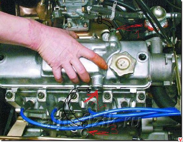

Смотри.....из 3го картерные газы идут во 2й по шлангу...если ты просто выбросишь этот шланг, у тебя проблема уйдёт, но будет запах в салоне. надо просто посмотреть, выходят ли газы из поддона в отверстие 3, если нет, значит там забито, оппля..а из 1го отверстия газы должны свободно поступать в тарелку карба, там вакуум их подсасывает до кучи ещё....тоесть просто снять шланги и посмотреть, где же засада, всё же просто....я не просто так говорю, включай логику.
