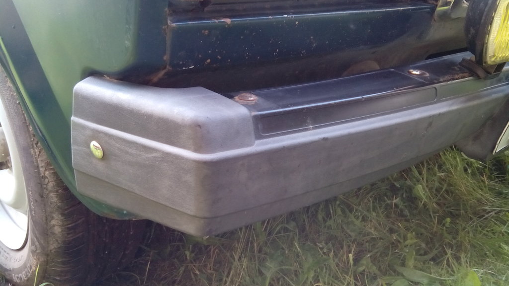

Со временем пластик некрашеных бамперов выцветает и теряет былую черноту и глянец.

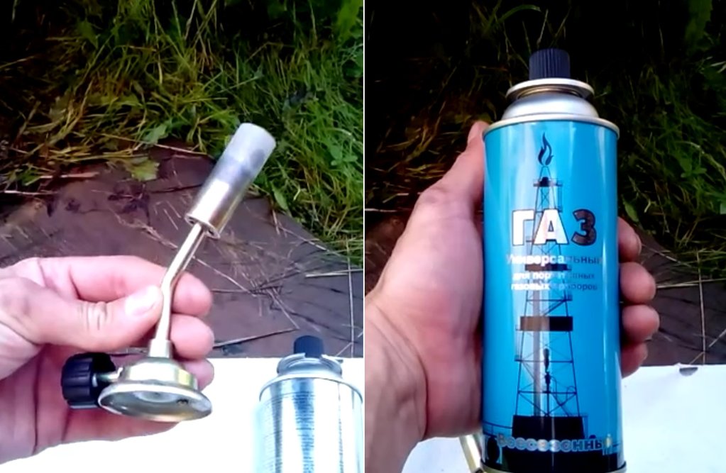

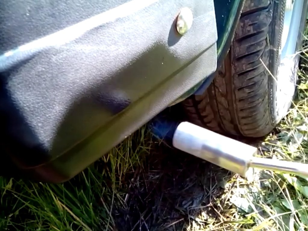

Есть много способов восстановить цвет покрытия - от использования специальной автохимии до покраски. Сегодня разберем самый простой и эффективный - это воздействие на пластик высокой температуры, вследствие чего он чернеет и приобретает небольшой глянец.Нам понадобится обычный бытовой баллончик с газом и газовая горелка к нему, найти их можно практически в любом строительном магазине.Вместо них также можно использовать строительный фен или другие источники повышенной температуры.Предварительно бампер необходимо хорошо отмыть от дорожной грязи и реагентов, желательно поверхность обезжирить. После просушки можно начинать. Перед работой следует позаботиться о соблюдении мер противопожарной безопасности! Итак, поджигаем горелку, настраиваем размер пламени и плавными движениями нагреваем пластик.Не следует его перегревать и допускать кипения, достаточно почернения и образования глянца - что нам и нужно.
Также, следует защитить лако-красочное покрытие от повреждения, для этого вполне подойдет мокрая тряпочка. Равномерно обрабатываем всю поверхность и ждем остывания.

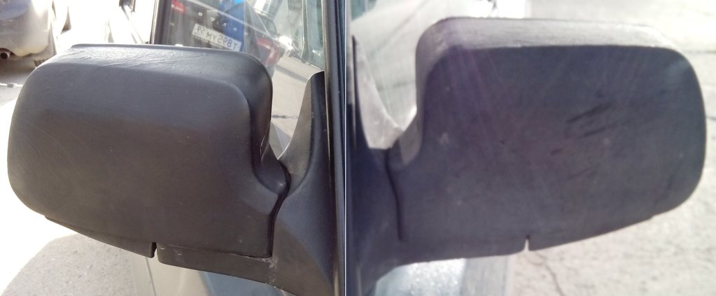

Результат, как видим, налицо.Также, можно обновить выцветшие боковые зеркала заднего видаНебольшое видео процесса:
