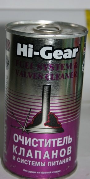

НаGeely МК, Москвич 2141 7 ноября 2016 в 15:40
На клапанах нагар из за этого компрессия разная в цилиндрах и идёт детонация. Зимой каждые 10 тыс.км рекомендую заливать для профилактики!
