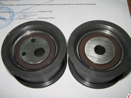

В принципе можно раз в неделю заглядывать под лючок крышки ГРМ и прислушиваться к звукам, доносящимся с привода и не только. Ролики обычно начинают попискивать на холодную, потом шуршать, потом разваливаются. Помпа начинает течь (ремень в ОЖ). Сальники валов текут (ремень в масле). Валы изнашиваются- ремень начинает сползать в сторону и тереться о реборду ролика (характерный скрежет на холодную). Также ремень может сползать из-за кривых роликов и из-за кривого себя самого. Из личного опыта рекомендую ставить ремни «Балаково» и Вологодские ролики «VBF». Главное покупать их в магазинах, дорожащих своей репутацией. Помпу брать от 600-700 руб. отечественные за 300-400 рублей сразу обходим стороной- они долго не живут, а цена вопроса в случае ее поломки кусается. Ремень Балаково. Ролики Вологодские.

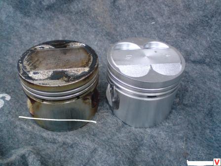

Сразу хочу предупредить, что заменой родных поршней 2112 на поршня 21124 с углубленной проточкой мы дефорсируем двигатель, т. е. забираем у него несколько л. с. и снижаем его крутящий момент ( это в Н/М который). Я предпочел поршням от 21124 поршня фирмы «СТК».
Они подразделяются на группы A, B, C, D и Е и имеют в комплекте пальцы, т. е. проблема с подбором пальцев решена. Цена комплекта 900 рублей. Группу поршней подбираем по снятым поршням. На них смотрим группу и покупаем такую же если пробег не более 100 000 км. Если пробег больше, то есть смысл купить поршня следующей группы. Все зависит от степени выработки ЦПГ (цилиндро-поршневая группа). Если делаете сами, воспользуйтесь нутромером, если в сервисе, то моторист в курсе этих манипуляций. Я делал все сам в гараже, поэтому опирался на свой личный опыт и интуицию. Прошу строго не судить, делалось все ради эксперимента и личного интереса. Все параметры замеров и дальнейших методов действий можно найти в Интернете. Основные требования к ЦПГ- это чтоб поршня не болтались в цилиндре, а в идеале плавно опускались под своим весом. Соответственно, если присутствует эллипс и поршня в цилиндрах болтаются, то тут без расточки не обойтись. Но как говорится не будем о грустном. У меня все обошлось заменой поршней группы B на поршня группы C. Пробег был на тот момент 150000 км, но видимо хорошее масло и индивидуальная масляная форсунка на каждый цилиндр сделали свое дело. Плоско-вершинное хонингование цилиндров, применяемое при производстве этих двигателей, тоже существенно поднимает ресурс ДВС. При грамотной эксплуатации по ходу эти двигатели могут спокойно отходить 300000 км. Это мое личное мнение.

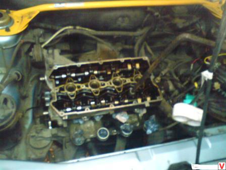

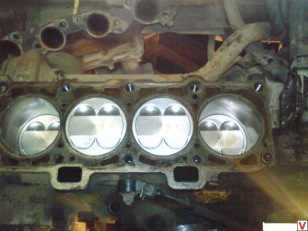

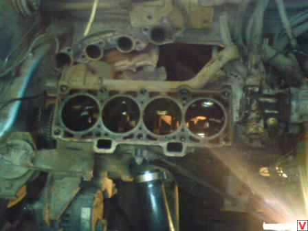

Собственно не буду углубляться в процесс разборки и сборки двигателя. Для тех, кто ремонтирует автомобиль сам и имеет хоть какое-то представление об его устройстве, никаких подводных камней там нет. Просто не забывайте пометить проводки для себя, чтоб не забыть поставить их на место. Вообще все датчики имеют свои индивидуальные штекеры. Ошибиться можно только с датчиком давления масла и температуры ОЖ. Находятся один сверху, другой снизу термостата. Вообще для того, чтобы двигатель работал ему нужно давление в рампе и сигнал от ДПКВ. Об остальных датчиках он вам сам напомнит лампочкой СЕ.
Далее привожу несколько фоток с поршнями и видом ДВС в разборе. Еще не разбирался. Ну поехали. Разобрали все на …Два брата-акробата. Спасительные мм. По порядку становись.
Так же обязательно не забываем про маркировку на поршне. Стрелка направлена в сторону ремня. Головку блока, шатуны и третью шейку коленчатого вала (снимается для замены упорных полуколец коленчатого вала) протягиваем с помощью динамометрического ключа с соответствующим моментом. Момент смотрим в руководстве по ремонту. Я им (ключом) не пользовался, т. к. собирал уже не первый мотор и накоплен небольшой опыт при затяжке ответственных узлов автомобиля. Прошу строго не судить, мотор мой, что хочу- то и делаю ;-). После установки головки блока специально крутил валы. Клана до поршней не достают. Цель эксперимента достигнута.
