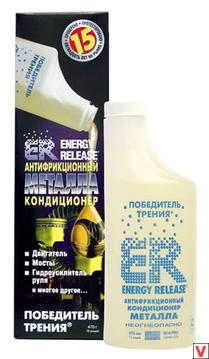

НаGeely МК, Москвич 2141изменен 9 октября 2011 в 19:35
А с чего ты решил что Американская присадка за 500-800 руб это г...
Вот поршневая работает - создается трение - если есть трение то есть и сопротивление.
При максимальной скорости это сопротивление увеличивается! Присадка снижает сопротивление - при этом увеличивается мощность двигателя. Увеличивается ресурс двигателя, топливо сгорает лучше. (пропадает белый дым при прогреве двигателя, и вообще белого дыма не наблюдается.)
Задиры это самое страшное для двигателя - присадка все устраняет!
Я ЕR -в новый двигатель заливаю! она более легкая присадка не годится для дифференциалов.
SMT по жоще присадочка - она для всего подходит.
Мощность двигателя реально возрастает!

ENERGY RELEASE, ER (в переводе _ освобождающий энергию) является единственным в своем роде реально работающим антифрикционным кондиционером металла. Это не масло, не смазочное вещество и не присадка. ER _ это термически активируемый препарат, использующий моторное масло или иное смазочное вещество лишь в качестве носителя, доставляющего его (ER) в узлы трения.Способ применения: Двигатель: Минеральное масло. -первая обработка 60 мл. (2 ун.) на 1 л.- вторая и последующие 30 мл. (1 ун.) на 1 л.Синтетическое (полусинтетическое) масло. - первая и последующие обработки 30 мл. (1 ун.) на 1 л. Ручная трансмиссия 60 мл. (2 ун.) на 1 л. Автоматическая трансмиссия 15 мл. (0.5 ун.) на 1 л. Дифференциалы. Масло категории до 80W 60 мл. (2 ун.) на 1 л. Масло категории свыше 80W 120 мл. (4 ун.) на 1 л. Гидроусилитель руля (стандартный) 60 мл. (2 ун.) Гидроусилитель руля (большой емкости) 90 мл. (3 ун.). Подшипники ступиц (для каждого) 7 мл. Дизельное топливо 30 мл. (1 ун.) на 80 л. Топливо для двухтактных двигателей 30 мл. (1 ун.) на 1 л. масла (сначала добавьте ER в масло, а затем смешайте с топливом). Производство США

НаBMW 5-серия 9 октября 2011 в 21:00
на буклете видна надпись : "двигатель, мосты, усилитель руля и многое другое......".  В этих узлах разная смазка и разные условия работы. Икс-мен, то есть данная жидкость для всего подходит?)))
НаSuzuki Grand Vitara, Toyota Carina E 9 октября 2011 в 21:14
Действительно - это же полный бред . Масло в двигателе работает в другой среде по сравнению с коробкой и раздаткой не говоря уже про ГУР- там вобще ближе к гидравлике .  Лить одно и тоже во все эти механизмы это всеравно что от всего лечиться одним лекарством . В лучшем случае не умреш . А там совсем мелко не написано что и блины жарить на нем супер ?
vadim 71
НаBMW 5-серия 9 октября 2011 в 22:07
Не поверите, но нечто подобное там действительно написано ( мелким шрифтом). И не трудно понять почему...............
9 октября 2011 в 22:10
Написано и многое другое.
НаGeely МК, Москвич 2141изменен 10 октября 2011 в 22:35
"Масло в двигателе работает в другой среде по сравнению с коробкой и раздаткой не говоря уже про ГУР" - согласен и количество ER в них из за этого увеличивается (концентрация больше)
