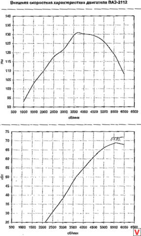

НаВАЗ 211017 октября 2011 в 09:25
Особенности движка что обороты любит: 3500об. подхват идет. Вот собственно ВСХ, тут все понятнее будет:
