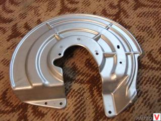

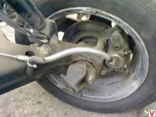

Вот тормозной диск без защиты:
А вот и защита!
Может быть подогнута как с верху так и с боку и задевать за диск! Может камушек застрял!
