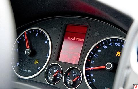

В 2005 году купил новую Нексию. Когда забирал ее - оказалось, что в расширительном бачке плавает какая-то желтая хрень, типа крошек или кусочков побольше.  Оказалось - горчица (фармакогносты подтвердили). Видимо была где-то течь, узбеки решили не париться, и сыпанули то, что 100 лет сыпали шофера при течи радиатора. Я по этому поводу не парился вообще, и 3 года не лазил туда больше, пока не отдал это авто.
Сейчас узнал у нового владельца - тот с 2005 года не менял антифриз. Все как было, до сих пор так и есть. Теоретически - должен был ухудшиться теплоотвод. На практике - стрелка термометра до сих пор четко стоит посредине рисок и летом и зимой.
Все современные средства, герметизирующие течи, по сути, работают точно также, только называются красивее и стоят дороже.

НаGeely МК, Москвич 214116 марта 2012 в 19:54
((Стрелка термометра до сих пор четко стоит посредине рисок и летом и зимой.))
По мне так рабочая температура это та температура которая не зашкаливает за красную зону.
НаKia Mohave, УАЗ 374116 марта 2012 в 20:26
Это приборка твоей машины?
НаBMW 5-серия16 марта 2012 в 20:28
по моему это или шкода или VW

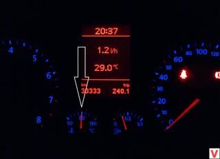

Touareg (Воздушная пробка в системе охлаждения) Лечится укорачиванием патрубков системы охлаждения - убираются перегибы) И на самом клапане термостата просверливается в верхнем крае отверстие диаметром 1 мм!
И только тогда Немец начинает греться как положено!
НаKia Mohave, УАЗ 3741изменен 17 марта 2012 в 10:52
рабочая температура это та температура которая не зашкаливает за красную зону - кстати, не всегда так. У меня на прежней машине термостат стал плохо открываться, стрелка указателя едва сдвинулась от обычного положения. Я сначала и значения особого не придал - подумаешь, пара миллиметров туда или сюда, до красной зоны далеко... Лето жаркое было, думал из-за этого. Но ближе к осени стал замечать, что карлсон как включается после прогрева, так больше и не выключается. Так что видишь как бывает - и не в красной, а уже не нормальная.
