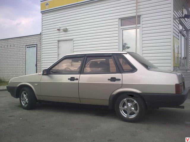

НаВАЗ Priora20 апреля 2012 в 14:39
НаВАЗ Priora20 апреля 2012 в 14:51
НаВАЗ Priora20 апреля 2012 в 14:55
НаВАЗ Priora20 апреля 2012 в 15:01
вот у меня так было,  присажена и 15 колеса , а на фотке я когда продал, то с кумом поменялся колесами, у меня были 14 литые, а он мне свои, а эти  щас в гараже. Но если честно, то после 500-600 км. Выходиш из машины и трясет всего, каждый камешек чуеш на руле,  и сразу расход бензина больше на 1.5-2 литра.
