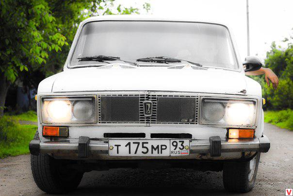

вот тут видно немного клонит на водительскую сторону

Ёпт, слева рука вывешанная перевешивает)))...

понятно что машина ржачная но это не решает проблему

не стучит ничего слева?
26 мая 2012 в 21:24
Шильдик перевешивает)

НаBMW 3-серия, Nissan Qashqai26 мая 2012 в 21:25
Точно не рука?
26 мая 2012 в 21:26
Точно.  Рука внутри базы

зы Кривая она по кузову

Геометрия 100% нарушена...

на фотке колеса вывернуты в право, и левое колесо ненормально вывалилось, сначало перебери передок. тем более, что взял ее как рабочую, надо всю разобрать и поставить все новое, делов то, день два и все будет ровно.
