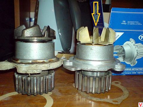

Нормальная для города и теь более для лета, но рекомендую ставить БК мультитроникс, где выставишь включение вентилятора на 97 и уж точно будешь не париться! по трассе температура 88 - 90 должна держаться! если долго вентилятор не может справится и тосол в норме то может быть проблема с помпой (крыльчаткой)
stp75
НаGeely МК, Москвич 214126 сентября 2012 в 14:59
Нужно установить помпу с более агрессивной крыльчаткой
