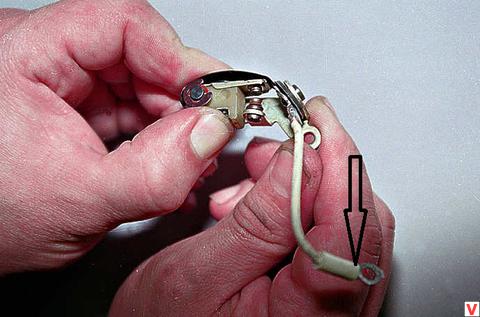

Если говорить о классическом трамблёре (2106) то там проблема в контактах зажигания - в проводе - возможно повреждён или плохо отжат! - стрелка тахометра дёргается при этом! двигатель не развивает полную мощность, обороты падают! (если обороты падают менять контакт и настраивать зазор!)
В каком то проводе плохой контакт.

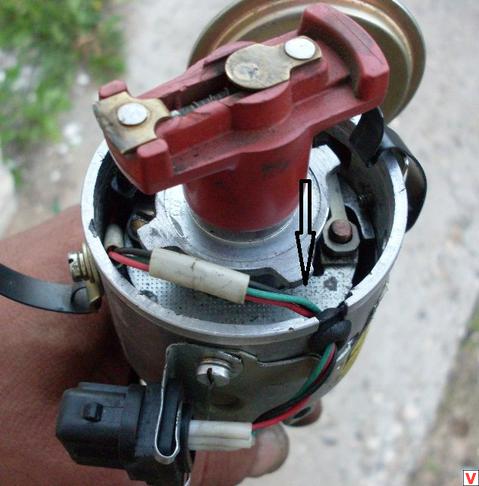

НаВАЗ 211112 августа 2012 в 20:20
Х мен какие контакты?  Машина 99 там датчик хола.

НаGeely МК, Москвич 214112 августа 2012 в 20:24
Не я на основании классического трамблёра делаю анализ неисправности.
