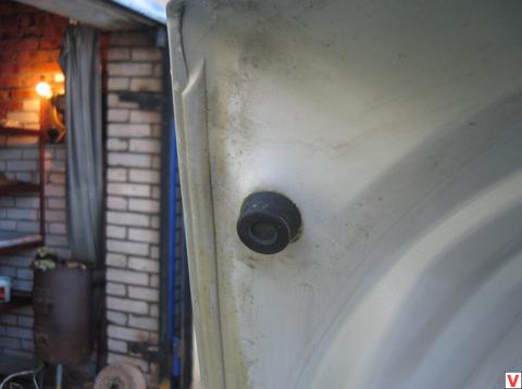

салам мужики.  дверь багажника на девятке, бьёт на кочках, замки ломает. че делать,помогите.

Просто отрегулировать замок богажника.
ЗЫ.
У меня на 9ке такойже трабл был. Открывался на любой кочке. Потом я просто вырезал из металических пластин проставки и подлжил под болты крепления ушки. А тебе я так понимаю гайки убрать нужно.

верхний кручек отрывает

Если выламывает значит разболтаный. Если разболтаный значит........ Читай выше.

Поставь ограничители и отрегулируй собачку замка.

Возможно будет проще сменить замок. А для того, чтобы больше не срывало замков - лучше лучше подправить резиновые накладки.
