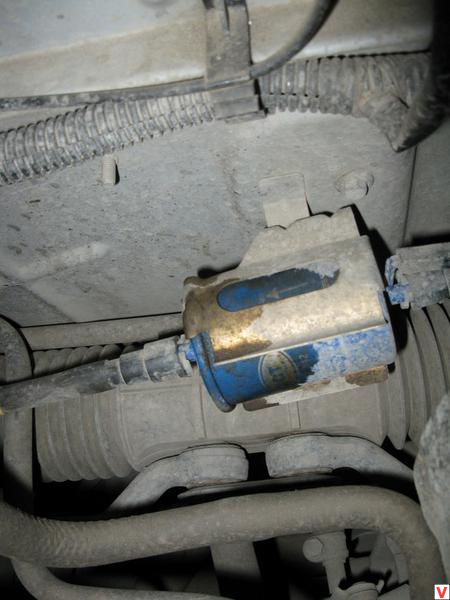

НаGeely МК, Москвич 2141изменен 19 декабря 2012 в 18:43
Ощющаете ли вы запах бензина в салоне?
Одной из причин большого расхода может быть не герметичность топливной системы - от большого давления выбрасывается часть бензина.
Даже топливные фильтры -(у вас расположен под капотом) - теряют герметичность!
