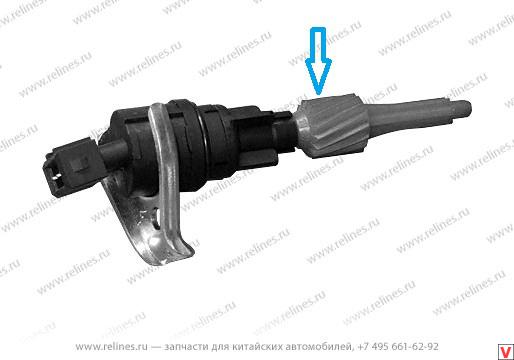

Причина в шестерне привода спидометра число зубьев может быть разное.
В Китайцах тоже электронный спидометр с датчиком скорости и всё выглядит вот так!
Вот шестерня!

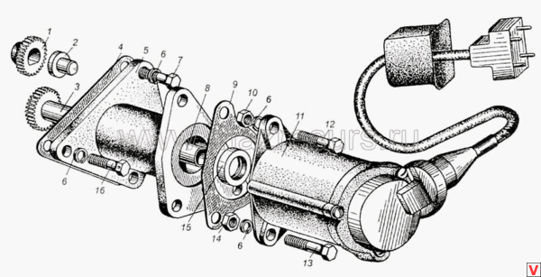

В МАЗе выглядит вот так!
НаGeely МК, Москвич 214111 декабря 2012 в 15:40
Где:
1- это шестерня привода спидометра
2-это штифт упорный
3-это валик ведомый для привода спидометра (для шин 12.00 - 20)

НаNissan Terrano12 декабря 2012 в 11:26
Там на коробасе привод стоит, там пластиковые шестерни. несовподение количества зубов. сталкивался.
