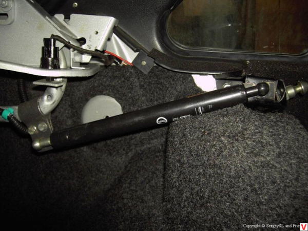

всем привет. Про проблему "недержания" багажников на ваз 2115 знают многие, самый популярный способ ремонта установка газовых упоров. Решил тоже протюнинговать поставил один упор  багажник перекосило и задрало вверх, нужна регулировка. Кто ставил подскажите какие отрицательные последствия могут быть от такой модернизации и как работает вообще работает норм или нет? Крышку багажника может погнуть?
ставил по такому способу:

я ставил газовый.  до этого стояли пружины с педали сцепления от ваз 2106. пружины держали его, пока не оторвался крючок за которые крепился один торсион. когда это произошло крышка багажника поднималась с оооооооооооооочень большим трудом. в итоге я снял оба торсиона и поставил 2 амортизатора финвал для крышки багажника нивы. такого что крышка оттопыривалась я не замечал, держалась в вехрнем положении надежно, ни чего не отгинало. был доволен. новому владельцу машины тоже понравилась такая штука. Устанавливал точно так же как и на верхней фотке, только кронштейн гнул сам.
