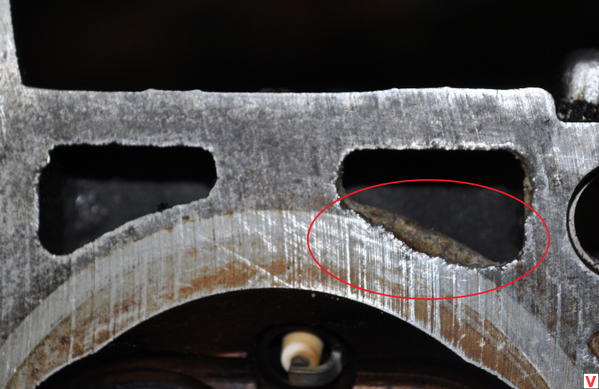

а проблема по моему серьезней чем ожидал сегодня еще один косяк нашел
виталон
НаGeely МК, Москвич 2141 3 июля 2013 в 19:16
Прогорело что ли?
НаGeely МК, Москвич 2141 3 июля 2013 в 19:42
Прутком от нержавейке наплавят - и всё будет хорошо!
НаВАЗ 2115 3 июля 2013 в 19:52
фиг знает может прогорело может от перегрева отломилось. а че реально наплавить, это же люминь.
виталон
НаВАЗ 2111 3 июля 2013 в 19:55
Так сьедает некачественный тосол.
виталон
3 июля 2013 в 20:02
Ничего не наплавляй бред это все. Аргоном наплавить могут только толкуку никаково. Проел тасол, часто такое бывает.
Можно кстати и так оставить, не менять ГБЦ, еще походит, но если для себя то лучше поменять.
НаВАЗ 2115 3 июля 2013 в 20:09
я тоже думаю что наплавлять бред. тут вариант появился с другой пятнахи перекинуть голову пробег больше 200 но живая еще. так бы только блок расточить осталось и в путь!
виталон
3 июля 2013 в 20:12
Ну что неплохой вариант. Соглашайся)))
