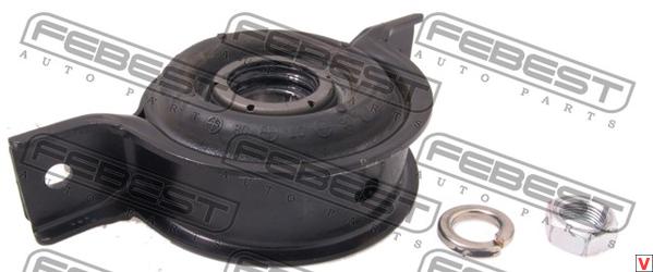

Буду в ближайшее время защиту подвесного подшипника кардана делать - сфоткаю вид снизу. Проставки в подвеску уже поставил, +3 см. Стабилизаторы сняты оба. Эффект налицо :)))))))

Я пока тоже не знаю - не смотрел подробно. Сначала решу вопрос в подвесным кардана - он ниже баков.

Менять геометрию я не собираюсь. Буду усиливать сопротивляемость препятствиям. Вот как у меня это выглядит в стоке:
штампованная обойма за проушины болтами притянута к закладным по бокам тоннеля пола. При упоре в препятствие легко отгибается назад и начинает задевать за трубу кардана. Я в углубление профиля обоймы добавляю усилитель из толстой полосы (4-5 мм толщиной) на штатные болты, в нижней точке от этого усилителя увожу растяжки из прутка 8-10 мм к лонжеронам.
