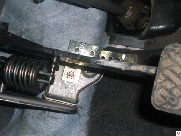

Скрипит педаль сцепление как устранить скрип?
Скрип похожий на резиновый что скрипит?

Такой скрип как на Калине - очень часто встречается на многих автомобилях!
НаGeely МК, Москвич 214126 октября 2013 в 14:10
В общем так скрипят пружины!
И добраться до них что бы промазать шрусом не всегда легко!
НаGeely МК, Москвич 214126 октября 2013 в 14:12
По брызгать баллончиком силикона не всегда эффективно и хватает не надолго. Что бы забыть о скрипе - нужно промазать всю пружину Шрусом и скрипа не когда больше не будет!
НаВАЗ 2121, ВАЗ 2113изменен 27 октября 2013 в 00:11
У меня скрипела педаль сцепы, делов на устранение - аж 2 минуты)), отверткой хапнул смазки, причем что первее под руку попалось-Фиол-1 вроде, валик, резинку и пружину смазал -и все дела.
НаВАЗ 211027 октября 2013 в 13:33
У меня сам тросик скрипел у вилки. Там фторопластовый полумесяц периодически трется об железку. Шруса хватает на 1-2 недели. Методом перебора нашел бельгийскую смазку(CRC Multilube). Она держится пока дольше остальных-полгода и дольше ))

Смазка Шрус - рублей 60 По мне так в зелёном тюбике раз промажешь пальцем хорошо - и скрипы исчезнут. А силиконом почему то не помогало!
