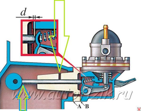

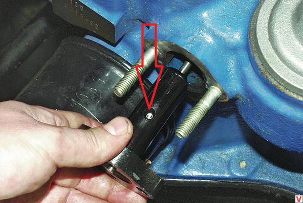

Износ толкателя - металлического стержня!
Отверстие в верху так стержень смазывается!
Поставь новый он более длинный!
Не забывай перед бензонасосом должен стоять бензиновый фильтр!
