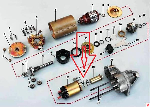

В общем в стартере есть втягивающее - на нём одета пружинка - со временем в пружине происходит усталость металла и её нужно менять!
Когда ключ зажигания вытащил - стартер продолжает маслать - потому что пружина не размыкает контакт!
В общем стартер начинает дымится - и его под замену!
И всё из за пружинки!

НаKia Mohave, УАЗ 3741 9 февраля 2014 в 20:03
А когда он клемму скидывает - пружина самовосстанавливается, по твоему?
НаGeely МК, Москвич 214111 февраля 2014 в 20:15
В его случае да! Но вообще потом стартер будит крутить на постоянку - пока не поменяет пружину!
