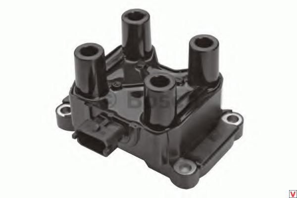

НаGeely МК, Москвич 214114 февраля 2014 в 18:20
Поменяй
Заодно высоковольтные провода силиконовые но только не Хорс!(сопротивление большое в них)
И свечи зажигание Беру с зазором 0.9 мм!!!
НаВАЗ Priora14 февраля 2014 в 19:37
как это штука называется? да.до прошивки такая беда тоже была, у меня ремень порвался и клапана погнуло я сделал переборку и поставил десяточные поршня,и раза пять сделал диагностику все проверили модули, свечи менял,вроде бы работают, по городу езжу не бывает то кого .ну на лежачих ментах чуть долго думает когда трогаюсь, вот как начну по меж городу ездить  километров 60-70 проеду начинается
