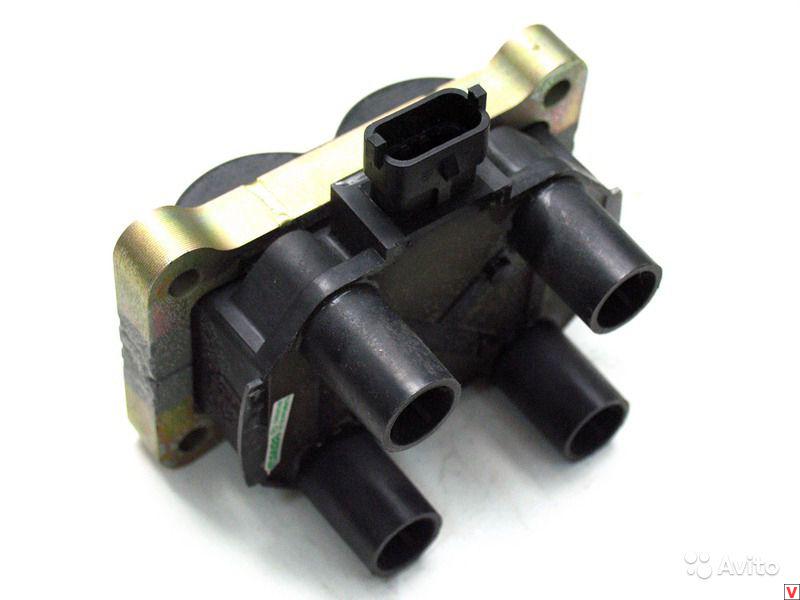

Катушка зажигания выход из строя - потеря мощности не работает пару цилиндров -если с педалью газа все нормально! За одно высоковольтные провода и свечи под замену!

не ну если так подумать: модуль зажигания новый, рхх и положения дросселя тоже.
