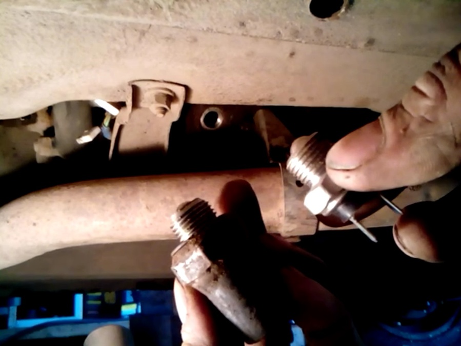

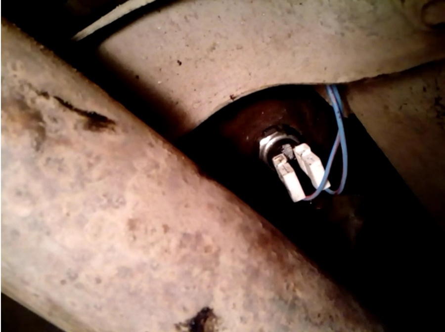

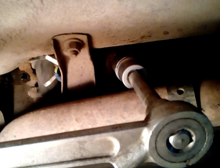

Наиболее распространенной причиной пропажи света заднего хода на ВАЗ-2107 является окисление и нарушение контакта на датчике-выключателе, находящегося на коробке передач в задней правой его части.
Из-за того, что конструктивно фишки клемм никак не защищены от воздействия воды и солей с дороги, происходит их коррозия, вследствие чего нарушается контакт с датчиком и ток перестает поступать на лампы фонаря.
Также, провода никак не защищены от механических повреждений и воздействия дорожного пескоструя.

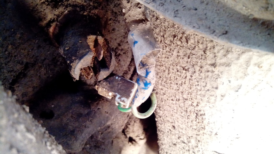

В нашем случае, кроме окисления самих контактов на датчике и проводах, произошел обрыв одного из них.

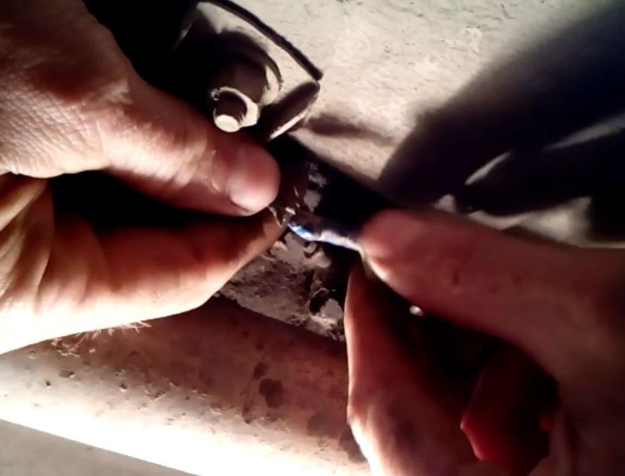

Поэтому для ремонта просто обрежем концы проводов до "здоровых" участков и припаяем новые фишки с клеммами.

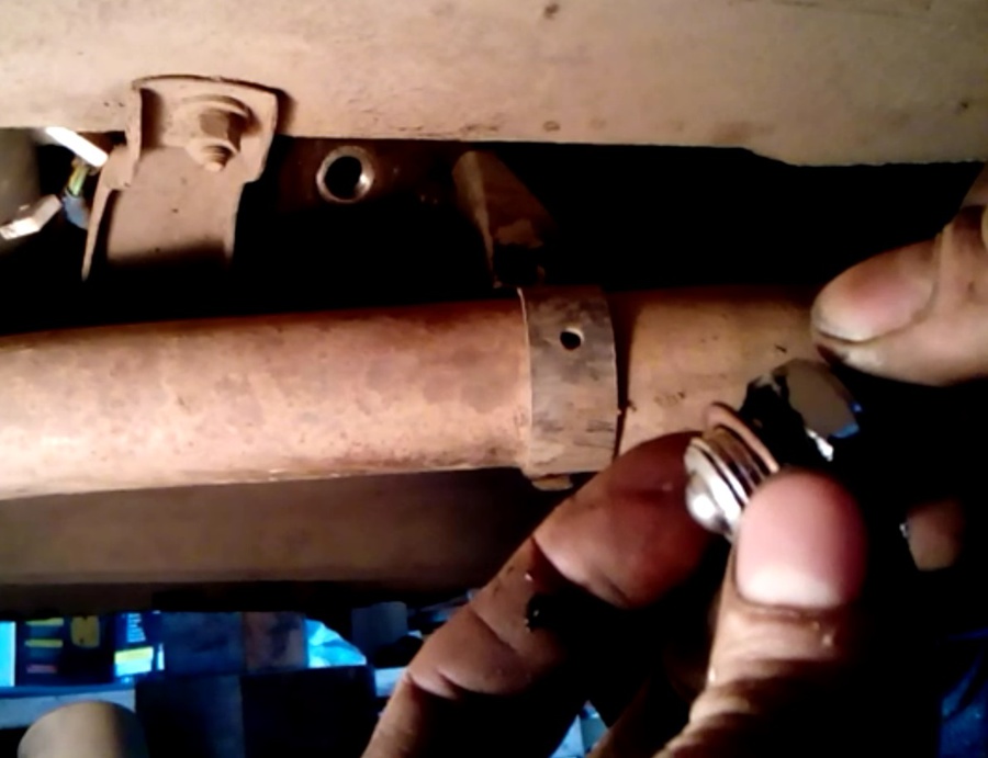

Так как поражение ржавчиной на клеммах датчика значительно, то придется его заменить на новый.

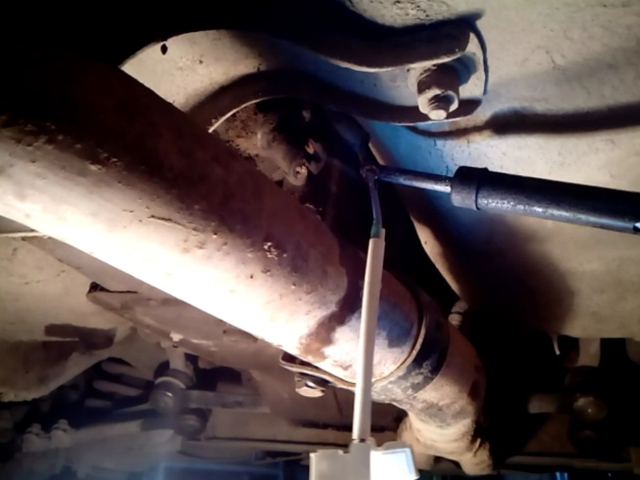

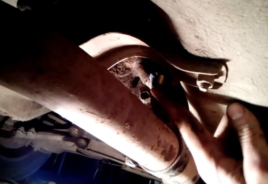

Для этого нам понадобится рожковый ключ или длинная головка "на 27", если датчик старого образца, и ключ "на 22", если нового.
При замене не забудем поставить новое медное уплотнительное кольцо или переставить старое.
Для надежности, можно смазать конец резьбы силиконовым автомобильным герметиком.
Провода можно подключать произвольно, так как датчик лишь разрывает цепь "положительного" провода.
