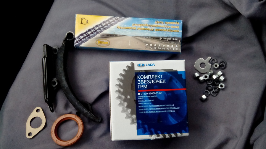

Закупил в проверенном магазине набор звездочек, цепь, новые успокоитель и башмак, прокладку передней крышки, передний сальник коленвала, гайками, герметиком и т.д.

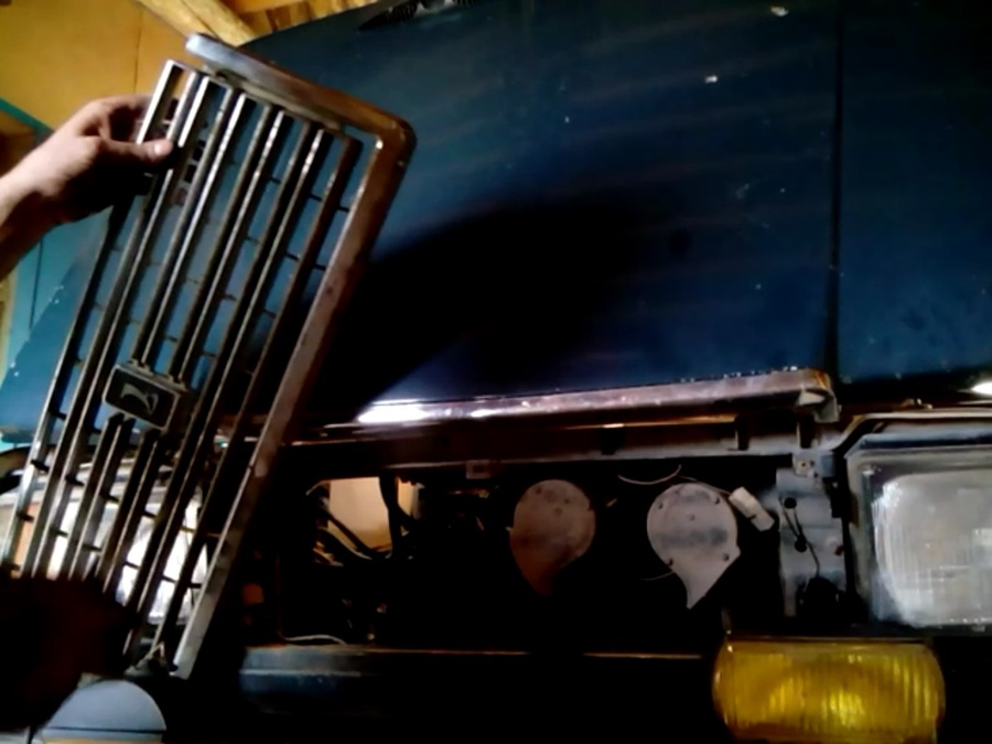

Для начала обеспечим доступ к передней крышке — снимаем вентилятор охлаждения, радиатор, слив антифриз с него, декоративную решетку.

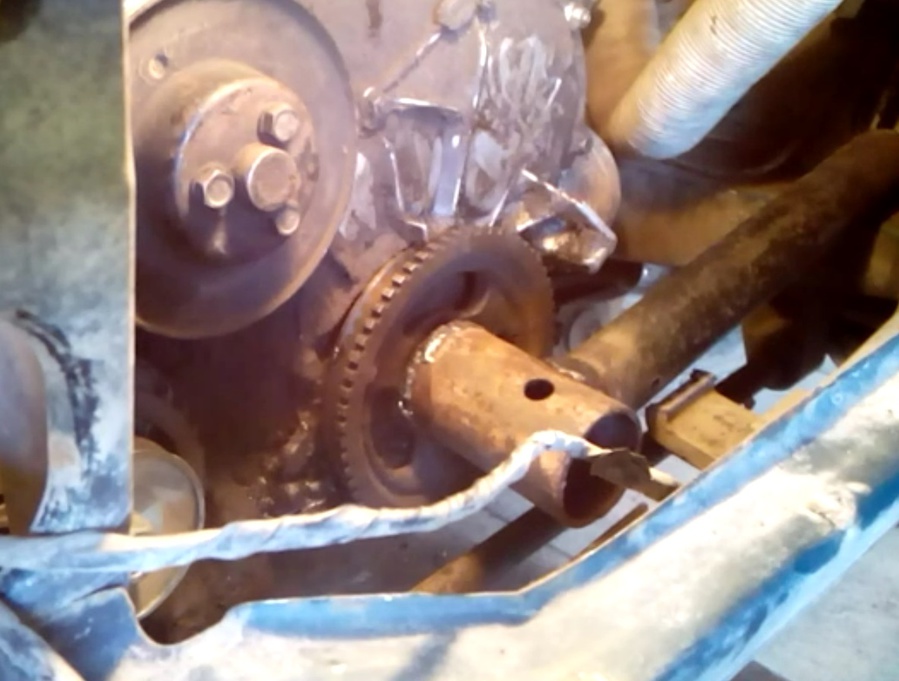

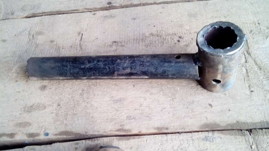

Теперь отворачиваем гайку шкива коленвала (храповик), нужен ключ на 36, а лучше головка, но ее не нашлось, а стандартный штампованный ключ гнулся и не хотел откручивать гайку.Пришлось сварить из него и трубы на 40 ключ помощьнее, достаточной длины чтобы упереть в правый лонжерон.
Вручную открутить не получилось, пришлось срывать стартером, уперев в лонжерон.

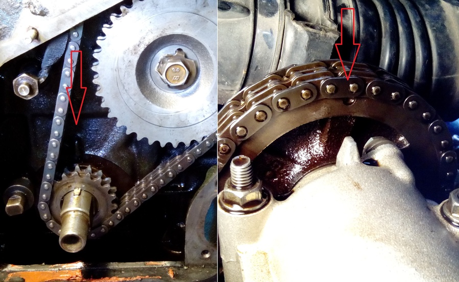

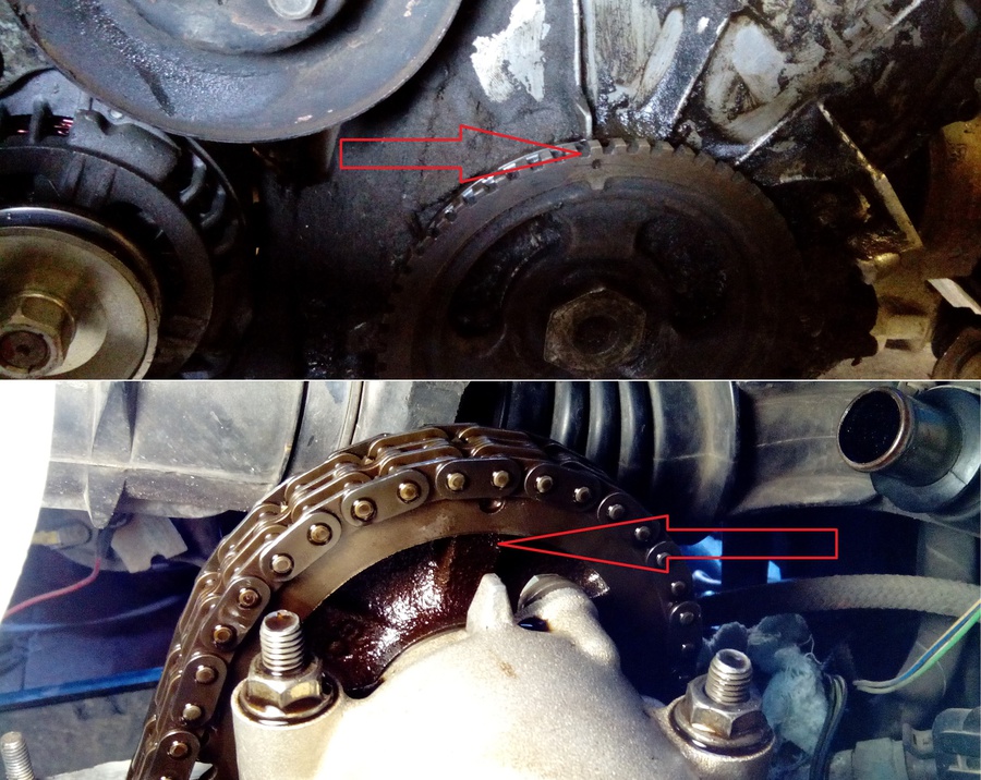

Далее снимаем датчик ПКВ, ремень генератора, клапанную крышку и выставляем метки ГРМ на шкиве коленвала и звезде распредвала в ВМТ 4-го цилиндра. Как ни странно, они полностью совпали.
Затем снимаем шкив коленвала и переднюю крышку, демонтируем башмак, успокоитель, ограничитель и шестерни с цепью. Следим, чтобы метки не сбились.

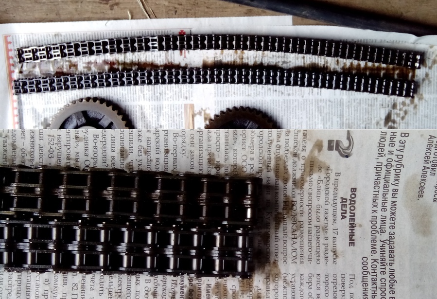

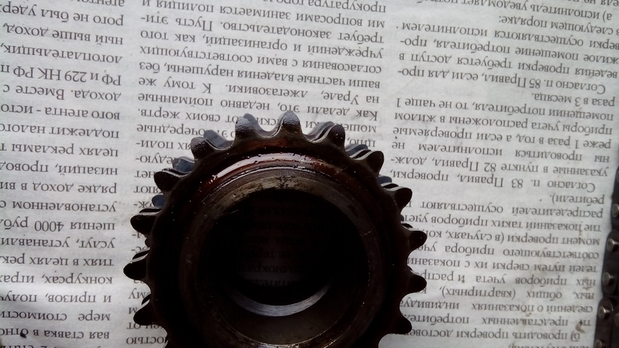

При сравнении старых и новых деталей на звездах особой выработки не увидел, кроме отшлифовки сбоку.
Цепь внешне тоже целая. Башмак и успокоитель с минимальным износом, так как сравнительно недавно уже заменялись.
Однако, старая цепь оказалась длиннее новой на 4-5 мм, что, по тем же данным из интернета, уже выше допуска в 4 мм и требуется ее замена.

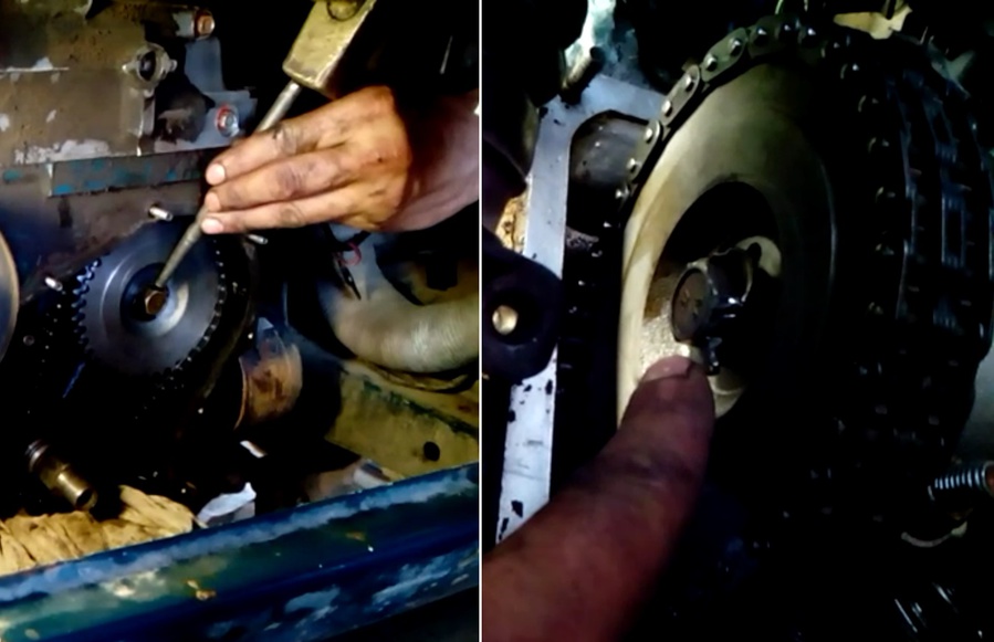

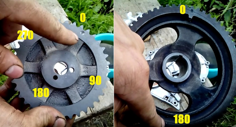

Перед установкой новых деталей на новой звезде распредвала и шкиву коленвала кернером сделал дополнительные метки через 90 и 180 градусов для удобства при последующей настройке клапанов.

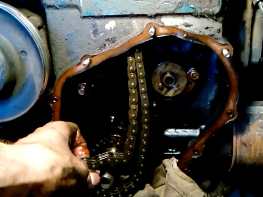

Ставим в обратной последовательности по меткам и шпонкам: сначала башмак с успокоителем, затем верхнюю звезду с цепью, затем малую звезду и среднюю, сверяем еще раз метки и натягиваем цепь.
Все внимательно перепроверяем и контрим стопорные кольца.
При сборке, по невнимательности, поставил малую шестерню коленвала «юбкой» наружу вместо вовнутрь, из-за чего при затяжке гайки-храповика заблокировался коленвал — пришлось заново снимать крышку и переставлять
Метки опять ровно совпали, как-будто и не меняли ничего.
