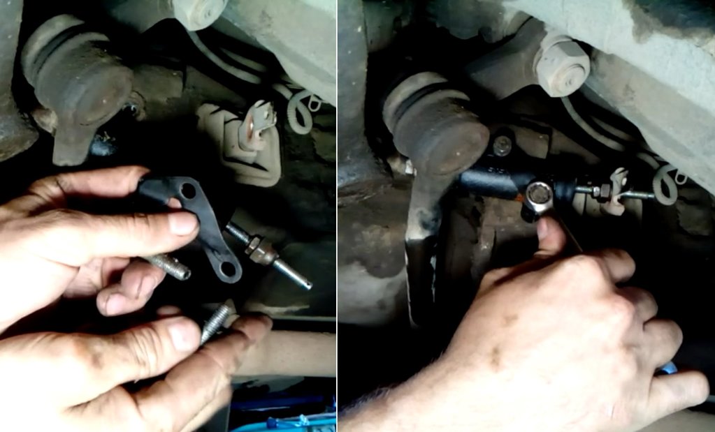

Для начала, снимаем оттяжную пружину и шплинт из отверстия в толкателе, ослабляем затяжку шланга гидропривода. Отворачиваем два болта крепления цилиндра к картеру сцепления.

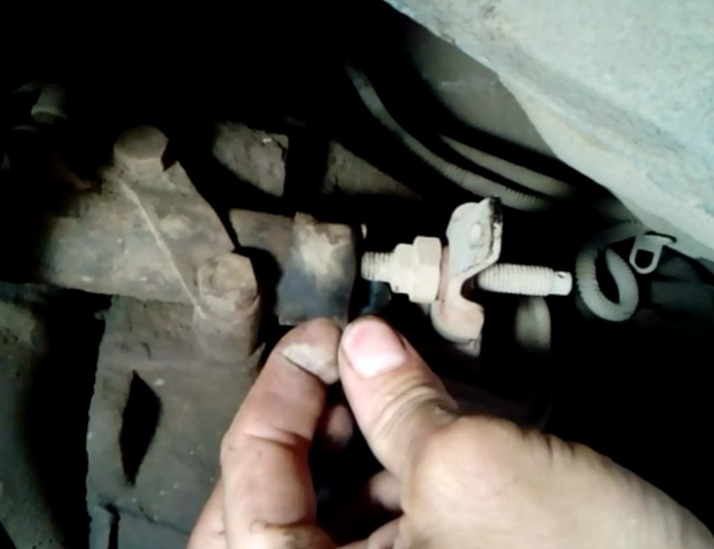

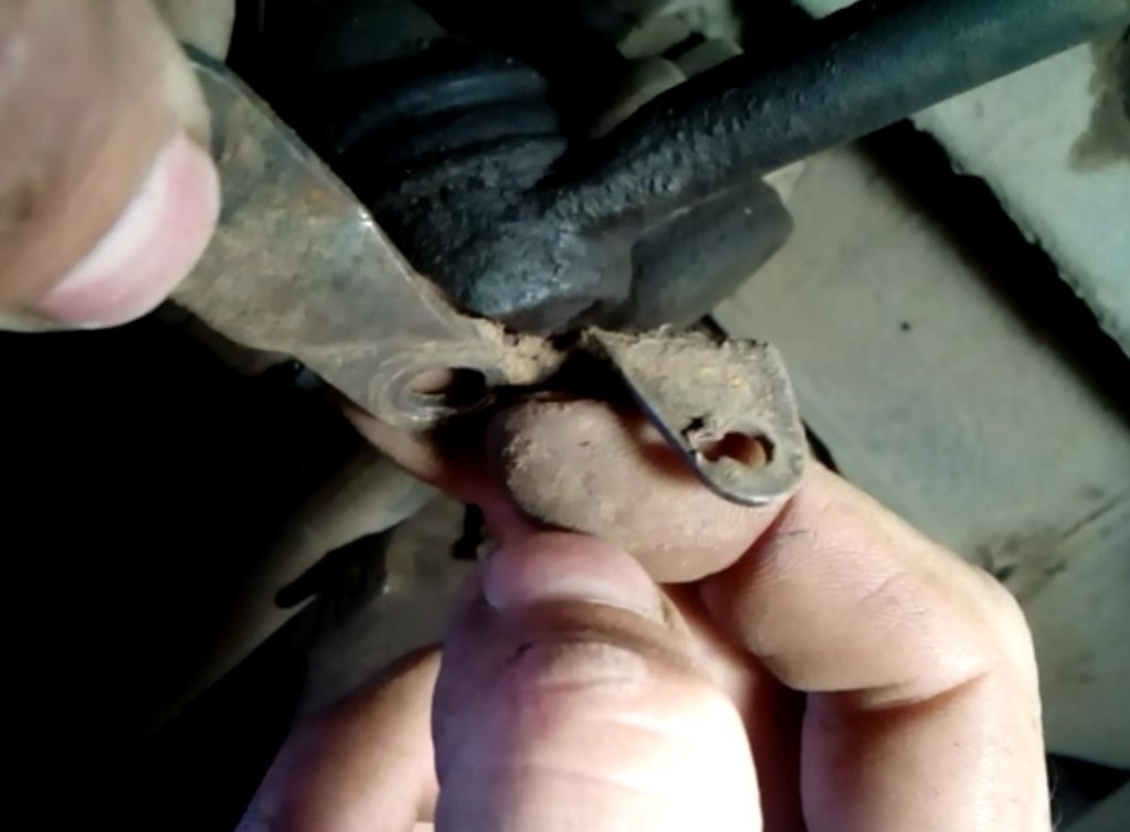

Снимаем скобу оттяжной пружины.
На ней имеется выработка, поэтому заменим ее на новую.

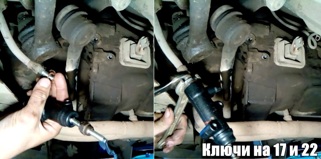

Вынимаем толкатель из отверстия вилки выключения сцепления и отворачиваем цилиндр от шланга, сливаем тормозную жидкость (жидкость из бачка можно предварительно откачать шприцем).

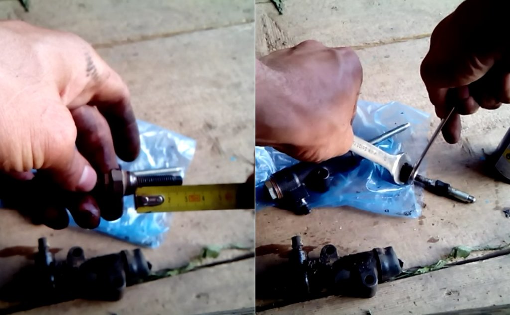

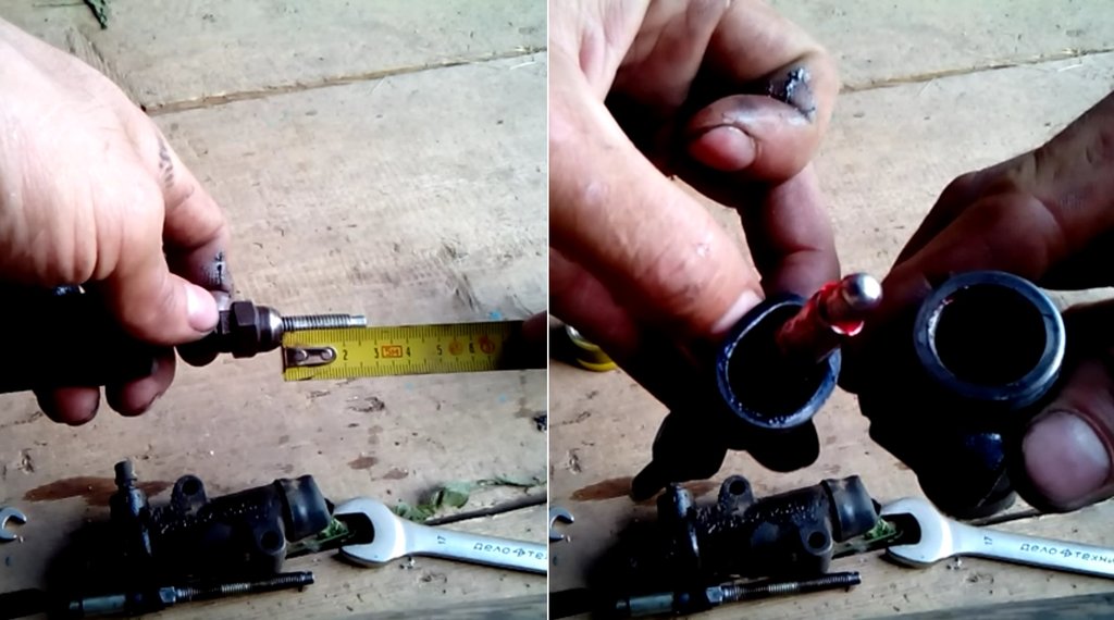

Теперь необходимо переставить регулировочную и контргайку с толкателя старого цилиндра на толкатель нового (или перенести сам толкатель). Предварительно измеряем расстояние от кончика толкателя до гайки и устанавливаем в такое же положение.
Проверяем наличие смазки под колпачком.
Устанавливаем новый цилиндр в обратном порядке. Прикручиваем шланг гидропривода с новой уплотнительной шайбой.

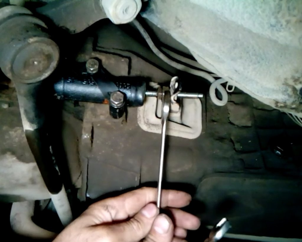

Вставляем толкатель в отверстие вилки и прикручиваем цилиндр к картеру сцепления.
Затем прокачиваем сцепление.

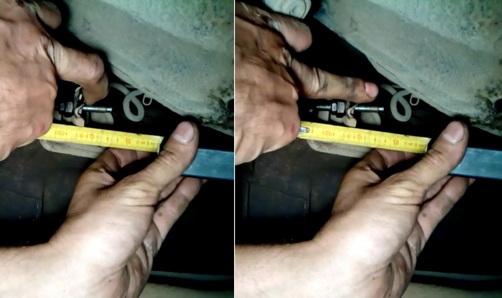

Проверяем свободный ход толкателя вилки - он должен составлять 4-5 мм. Для этого прислоняем линейку к болту крепления цилиндра параллельно толкателю. Нажимая на конец вилки сначала вперед, а потом назад, определяем ее свободный ход.
При необходимости, регулируем изменяя положение регулировочной гайки.
Надежно контрим гайку, ставим оттяжную пружину и шплинт на место.
