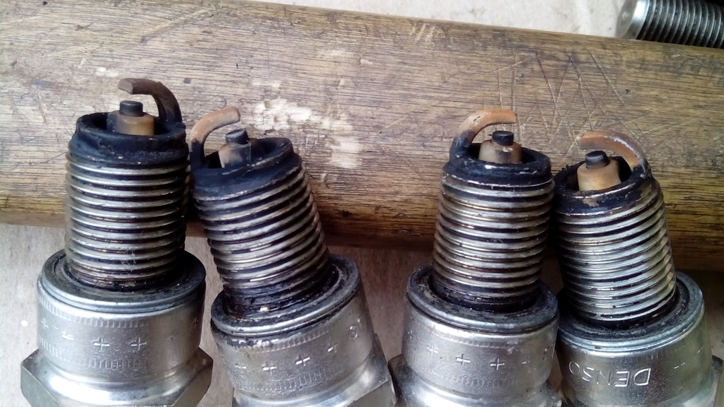

Также, косвенными признаками является увеличенный расход масла, замасленные электроды свечей зажигания, масляные подтеки на клапанах.

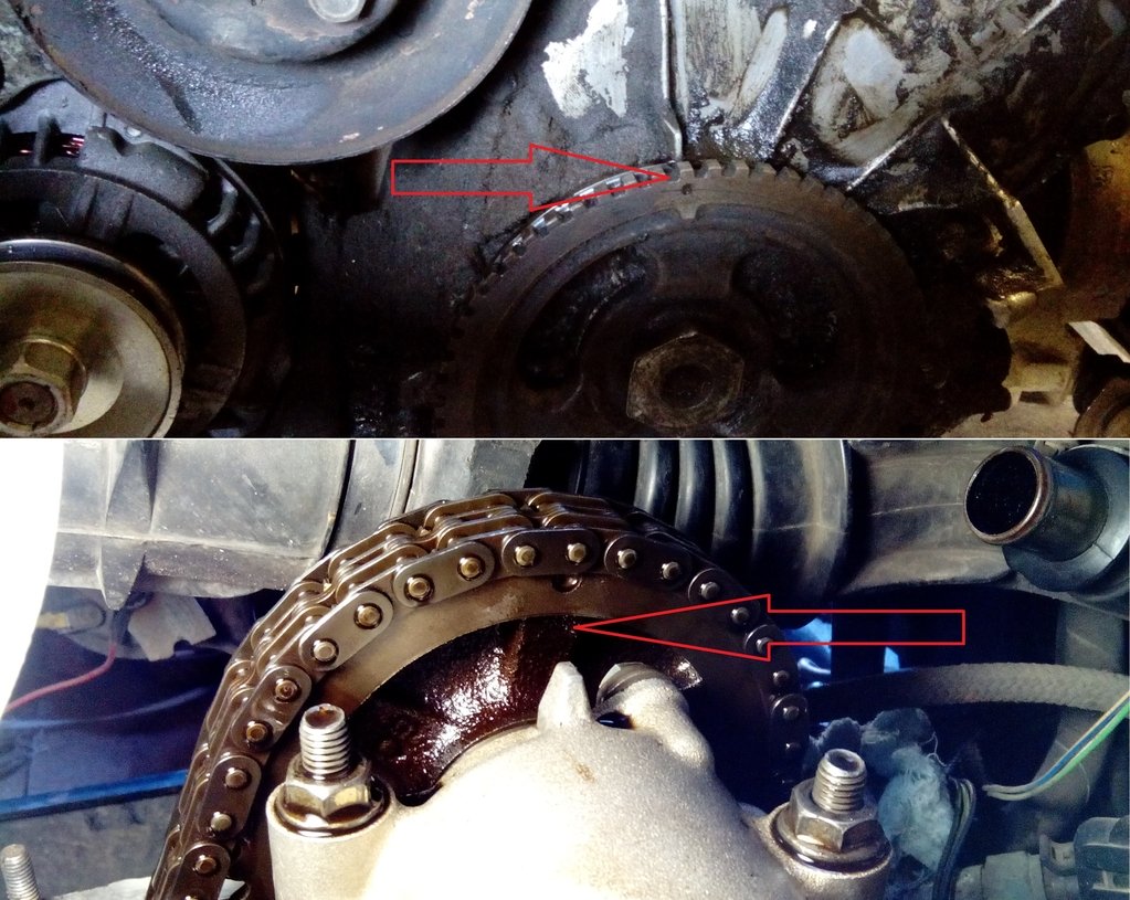

Итак, глушим двигатель и даем ему остыть. Снимаем крышку головки блока цилиндров и совмещаем метки ГРМ по верхней мертвой точке (ВМТ) 4-го цилиндра.

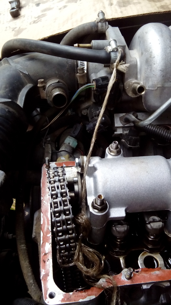

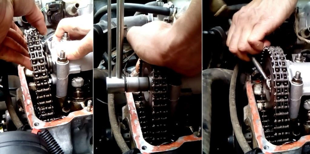

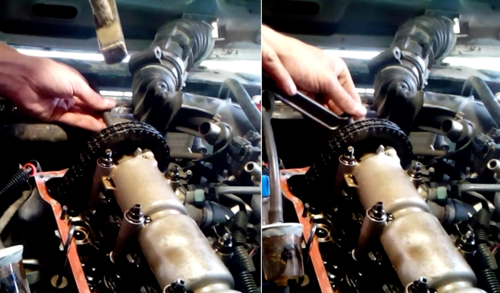

В этом положении поршни 1-го и 4-го цилиндров установятся в положение ВМТ, что исключит падение клапана в цилиндр при "рассухаривании" и облегчит его фиксацию оловянным прутком. Ослабляем натяжитель цепи, отворачиваем гайку крепления и снимаем звезду распределительного вала вместе с цепью.
Не допуская перескакивания цепи, связываем их вместе и фиксируем от падения в картер двигателя, чтобы не сбились фазы газораспределения.

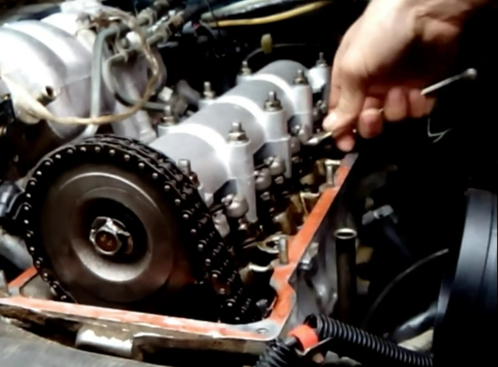

Снимаем постель с распредвалом.

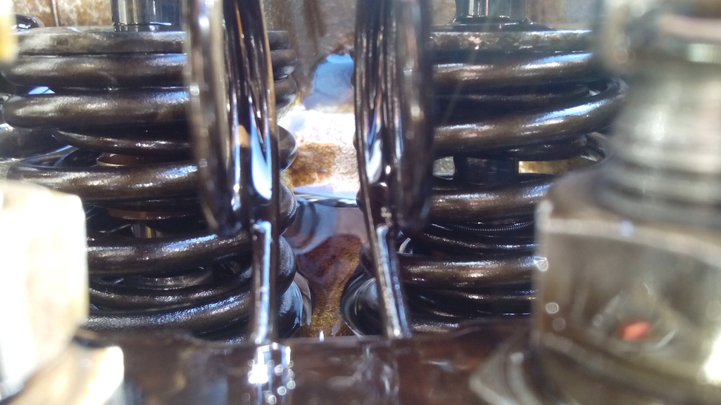

Откручиваем свечи, с помощью фонарика удостоверяемся, что поршень 1-го цилиндра находятся в верхнем положении. Преодолев усилие пружины, снимаем рокер (рычаг) клапана, а затем и саму пружину.

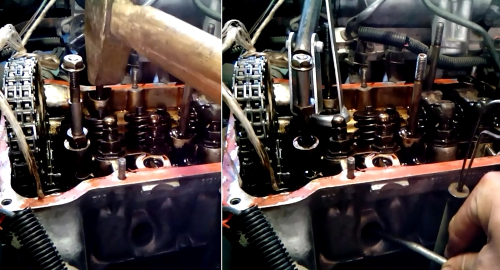

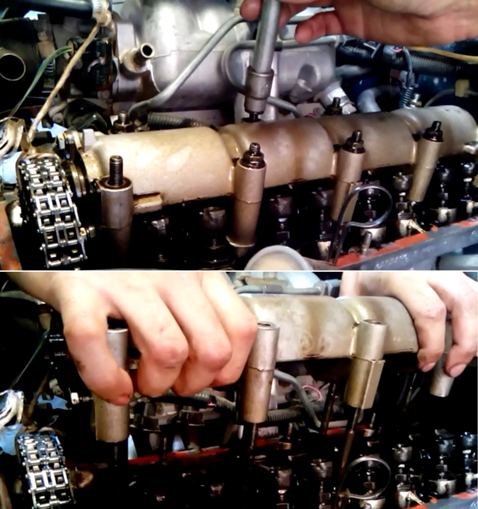

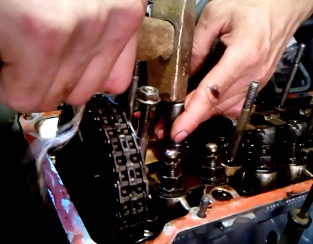

С помощью подходящей торцевой головки наносим легкий удар молотком по верхней тарелке оттяжных пружин клапана для облегчения процесса "рассухаривания" в дальнейшем.

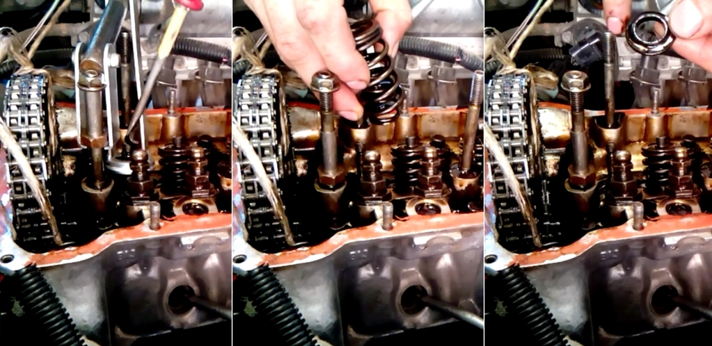

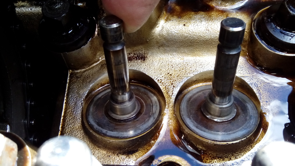

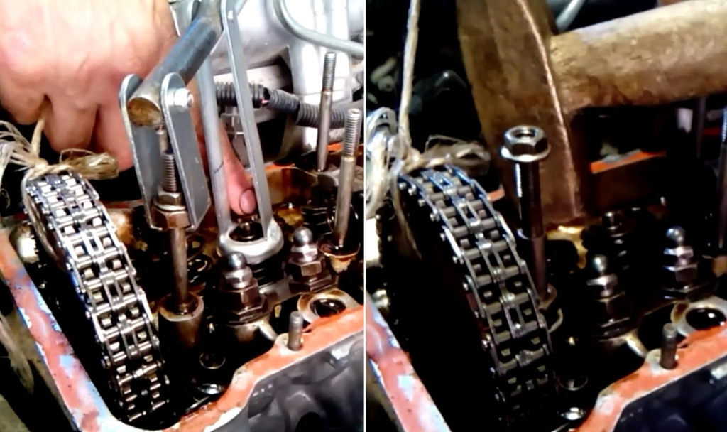

Вставляем оловянный прутик в свечное отверстие под клапан, надеваем рассухариватель и, продавливая тарелку, вынимаем освободившиеся сухарики пинцетом или магнитной отверткой, затем снимаем рассухариватель, верхнюю тарелку с пружинами, а также опорную шайбу малой пружины.

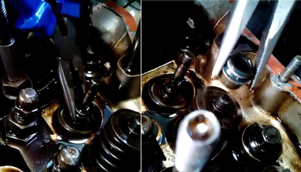

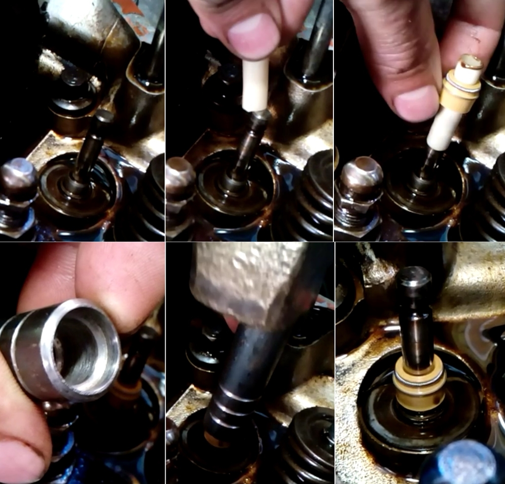

С помощью цангового инерционного съемника легкими ударами бойка снимаем колпачок с направляющей втулки клапана. При отсутствии данного приспособления, в крайнем случае, можно воспользоваться узкогубцами.Однако, работать следует очень осторожно, так как ими легко повредить направляющую втулку из хрупкой металлокерамики, что грозит внеплановым ремонтом головки.

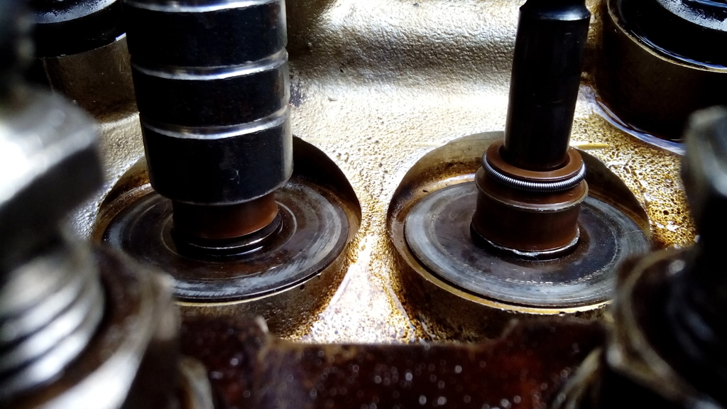

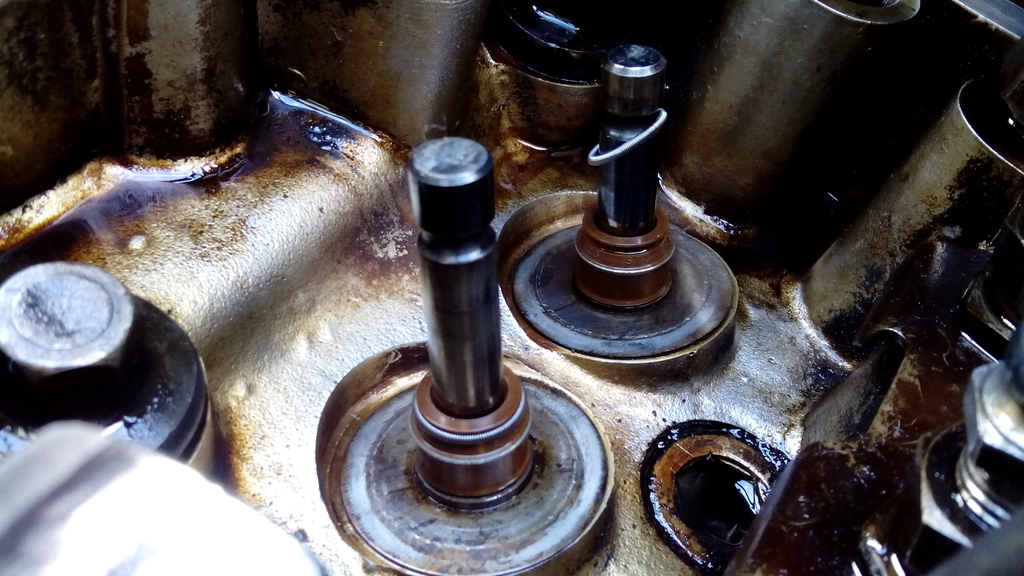

Протираем посадочное место, надеваем на стержень клапана установочную втулку (обычно идет в комплекте с колпачками) или подходящую по диаметру термоусадочную, чтобы не повредить рабочую кромку колпачка об выточку под сухари.При значительном люфте и износе рабочих поверхностей направляющих втулок и стержня клапана желательно и необходимо тщательно обезжирить посадочные места, чтобы предотвратить соскальзывание колпачков с направляющих.
Убираем установочную втулку, снимаем пружинку с колпачка, надеваем оправку и легкими ударами запрессовываем колпачок до упора, одеваем пружинку обратно.Надеваем колпачок и продвигаем до направляющей, предварительно смазав его рабочую кромку моторным маслом.Ставим пружины, тарелки и "засухариваем" клапан обратно, снимаем рассухариватель.

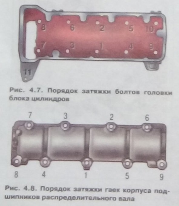

Затяжку производим динамометрическим ключом с усилием 2,2 кгс·м согласно схеме затяжки.
