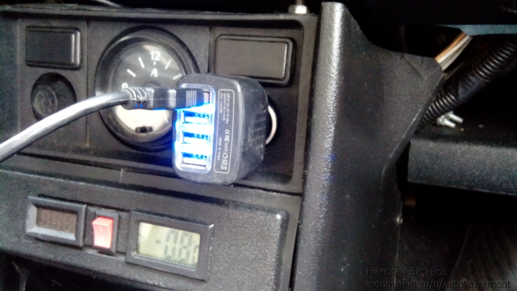

Как мы знаем, в автомобилях классического ряда АвтоВАЗа отсутствуют уже ставшие нам привычными USB-разъемы для зарядки мобильных устройств, как на новых авто. В этом случае возможно использовать только штатное гнездо прикуривателя, однако, это соединение может быть ненадежным, а количество разъемов зарядного устройства недостаточным. Также, оно может занимать довольно много места.

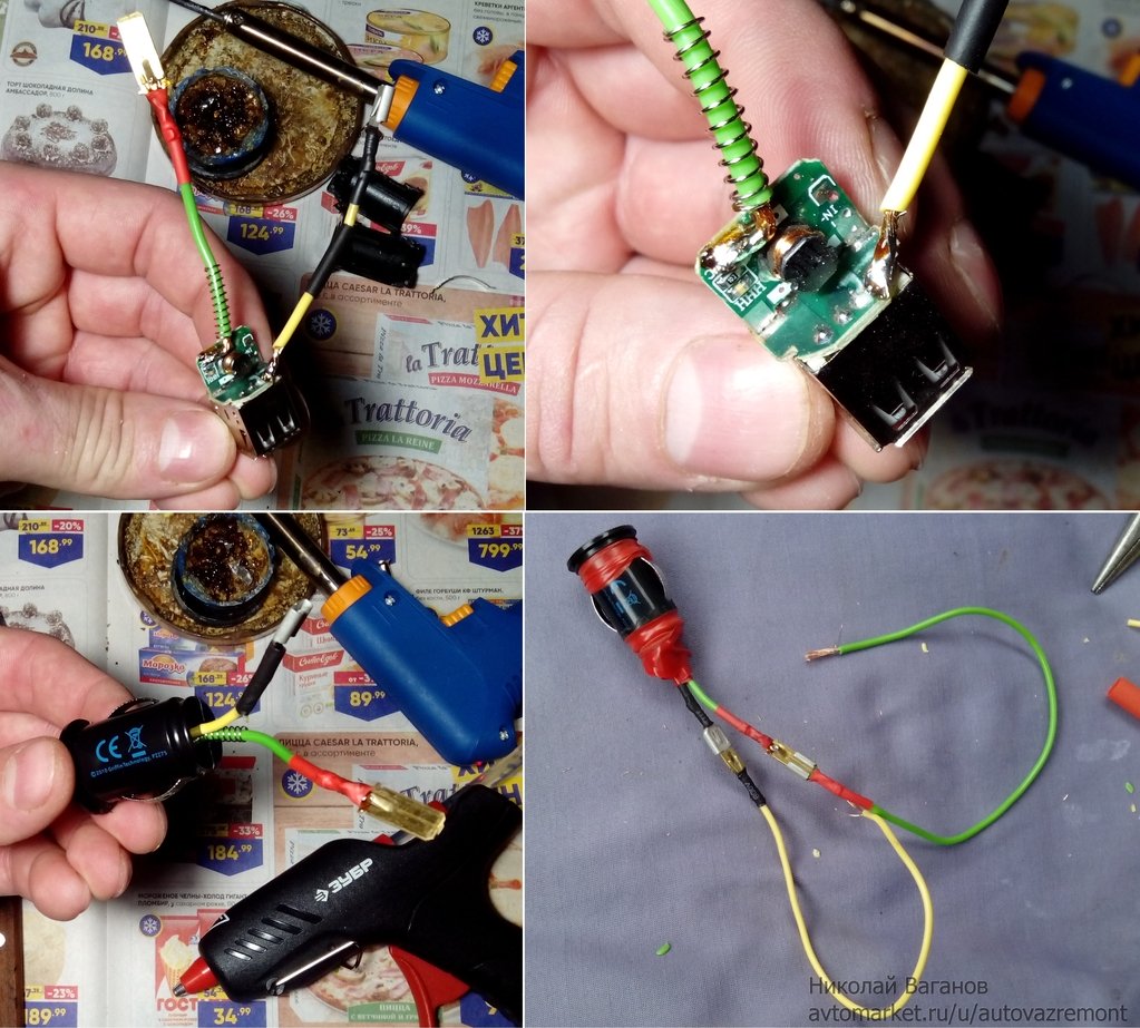

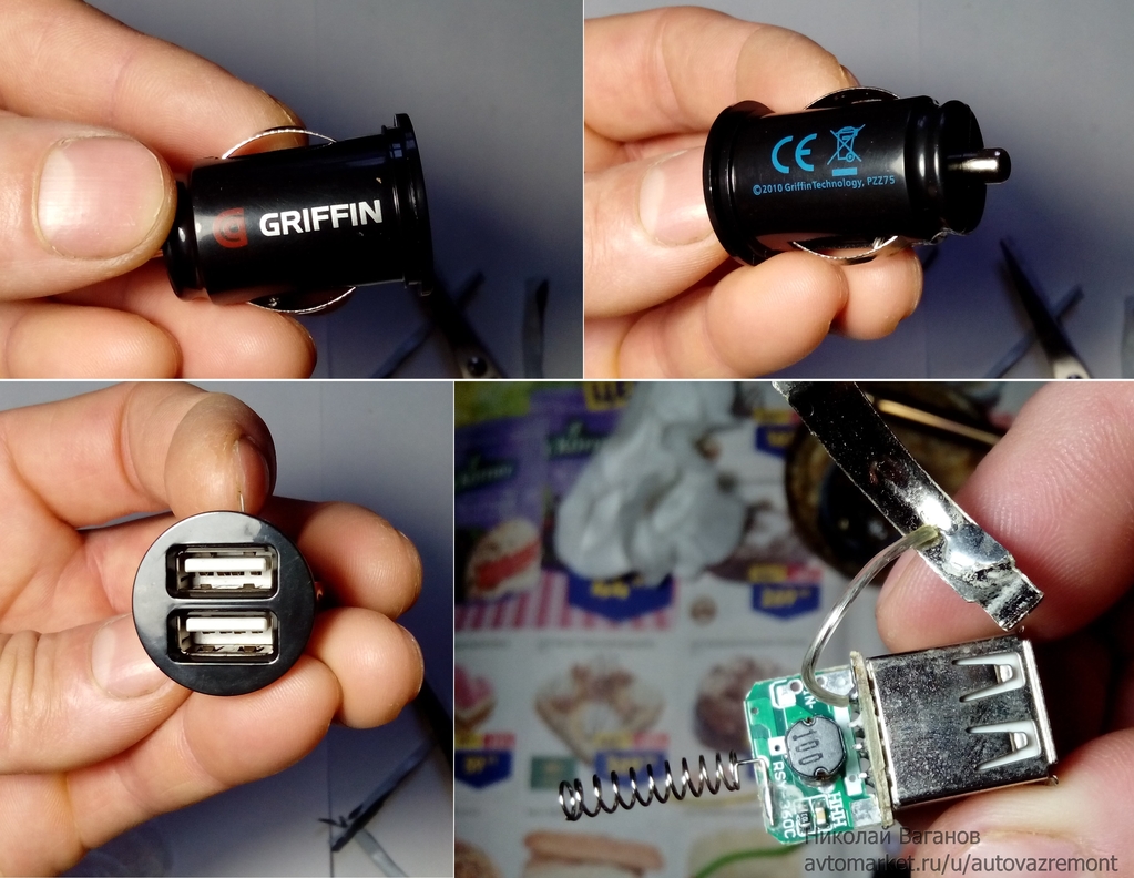

Для этого, зарядное устройство необходимо разобрать и припаять провода с клеммами к его плюсовому "+" и минусовому "-" выводам.
Также, нам понадобятся еще два провода с клеммами чтобы припаять их к проводке автомобиля.
Перед работой в автомобиле обязательно вынимаем предохранитель на прикуриватель или снимаем клемму с аккумуляторной батареи.
Подсоединяться будем непосредственно к проводам питания прикуривателя способом пайки, также, можно использовать специальные соединители. Места контакта надежно изолируем.
Размечаем на кожухе консоли место установки и высверливаем отверстие под диаметр устройства. Соединяем клеммы, изолируем места соединений и вставляем зарядное устройство по месту.

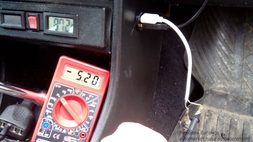

На всякий случай проверим выдаваемое напряжение - как мы видим, оно в норме.
Теперь мы имеем дополнительно еще два места подключения для зарядки различных устройств.
