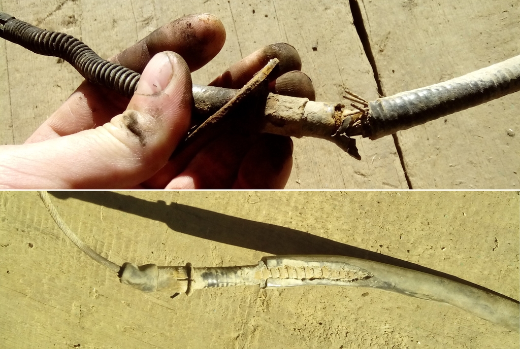

Задний трос заменяют при его чрезмерном вытягивании и невозможности регулировки, механических повреждениях, потере подвижности в оболочке.

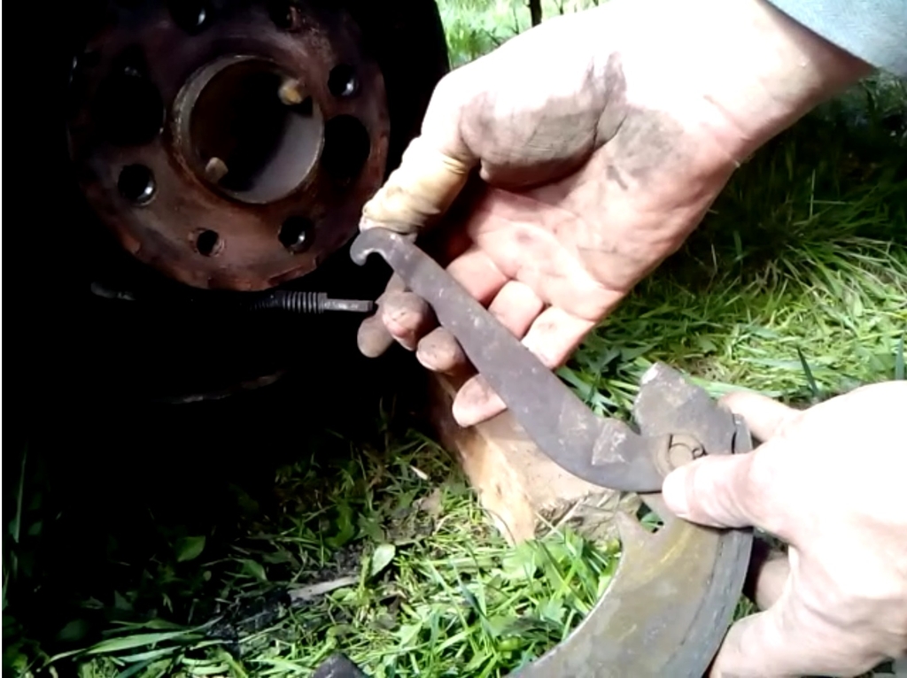

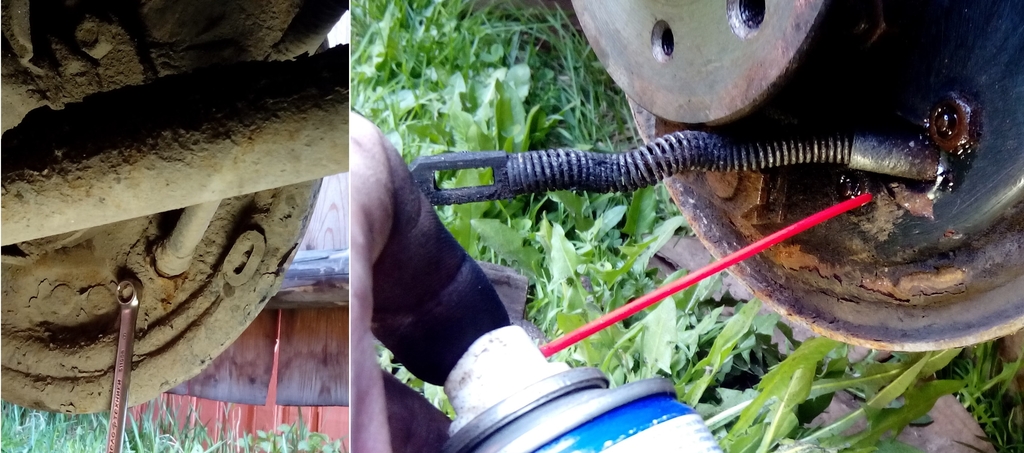

Для начала, необходимо демонтировать тормозные барабаны. Затем, отсоединяем наконечники троса от задних тормозных колодок.

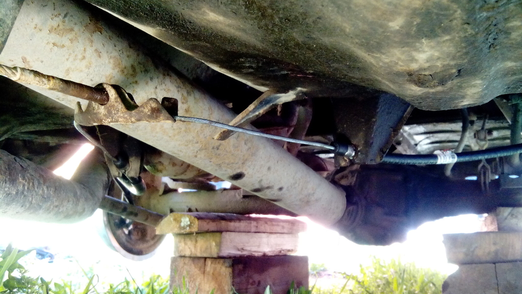

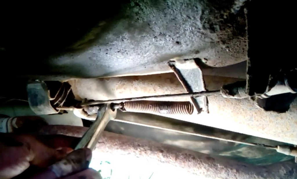

Ослабляем затяжку контргайки на наконечнике переднего троса и, удерживая наконечник от проворачивания, отворачиваем до конца контргайку и регулировочную гайку. Отсоединяем натяжную пружину и снимаем контргайку, регулировочную гайку и распорную втулку. Снимаем направляющую.

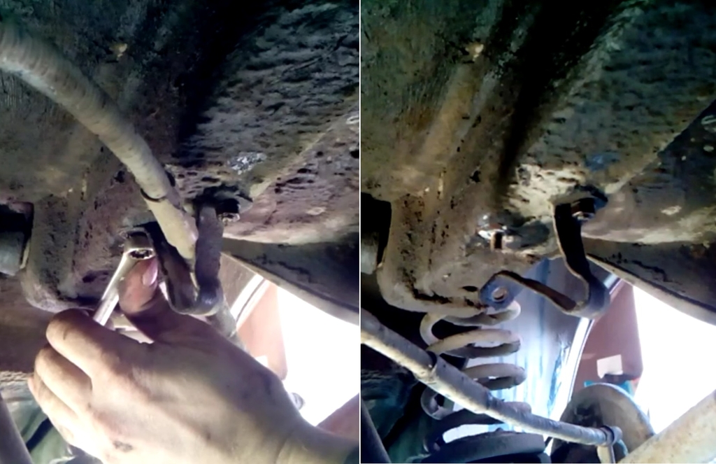

Затем отворачиваем две гайки крепления кронштейна к кузову, снимаем кронштейн с троса.
Если обе гайки открутить не удается, то достаточно отвернуть одну и отогнуть кронштейн в сторону.

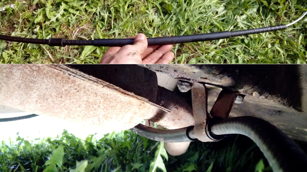

Тянем трос назад и выводим из кронштейна на кузове. Выворачиваем два болта крепления наконечника оболочки к тормозному щиту и вытягиваем трос.
Аналогично отсоединяется другая ветвь троса и он снимается с автомобиля.
Устанавливаем на автомобиль новый трос в обратном порядке, начиная с наконечника.
При этом, ту ветвь троса, что с длинной резиновой трубкой необходимо установить с правой стороны по ходу движения автомобиля под трубой глушителя.
