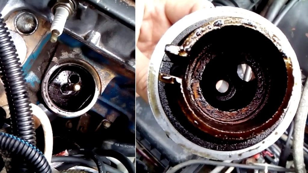

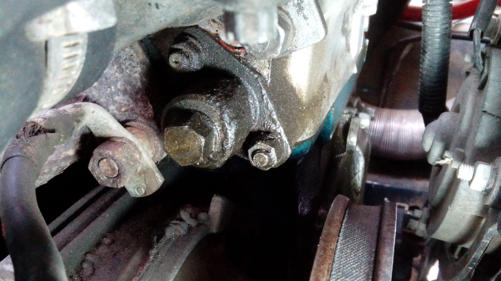

Довольно частым явлением на двигателях классического ряда ВАЗ-2101-07 помимо течи масла из-под болтов крепления успокоителя является "сопливость" в районе успокоителя цепи ГРМ.
Основной причиной этому является повышенное давление картерных газов вследствие износа двигателя или загрязнения сапуна. Поэтому, первым делом необходимо прочистить систему отвода картерных газов.

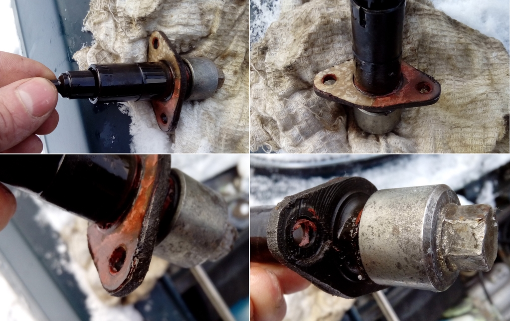

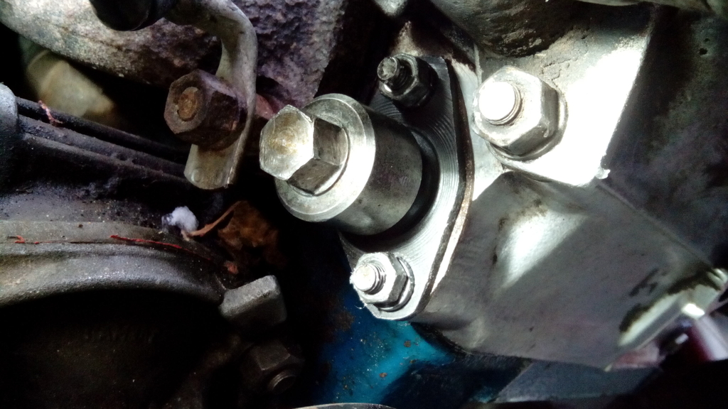

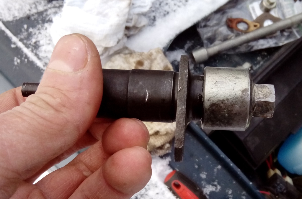

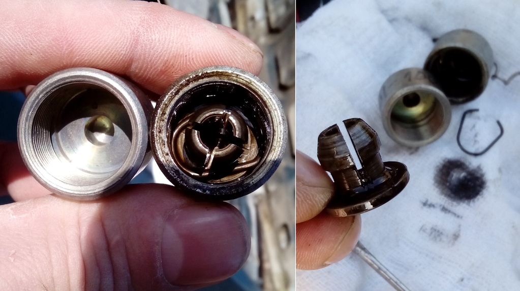

Еще одной причиной может быть пропускание прокладки натяжителя или течь из-под колпачковой гайки.
Вследствие искривления плоскости фланца успокоителя.
В таком случае может помочь установка более толстой пробковой прокладки вместо бумажной.
При замене колпачковой гайки необходимо лишь переставить фиксатор плунжера в новую гайку.
