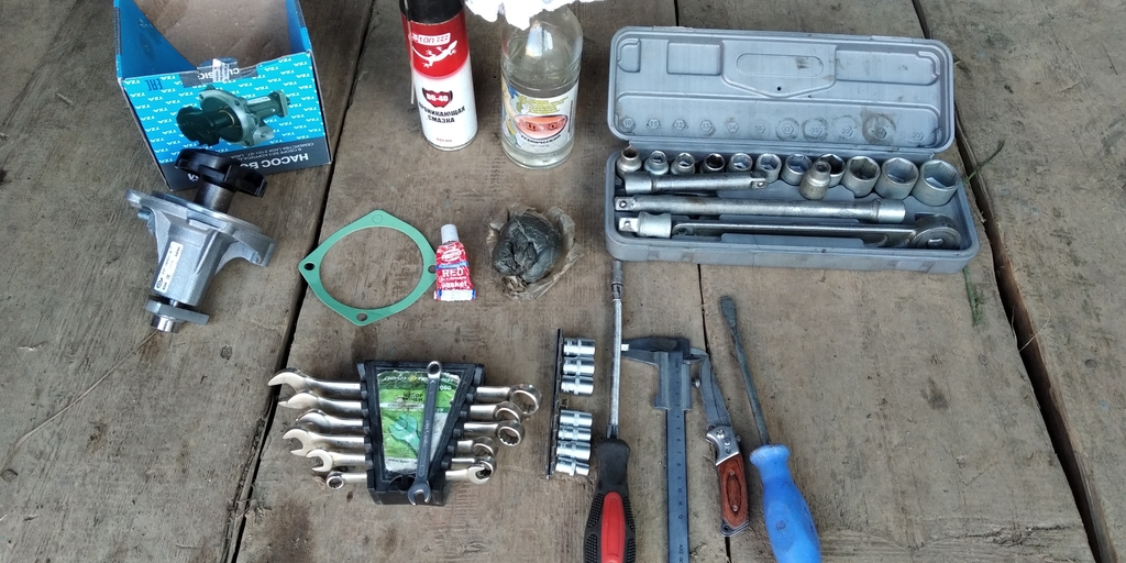

Для замены нам понадобятся:
  • Ключи на 7,8,13,17
  • Отвертка с плоским лезвием
  • Нож
  • Штангенциркуль
  • Новый насос с прокладкой
  • Пластилин
  • Высокотемпературный герметик-прокладка
  • Жидкий ключ, медная смазка
  • Обезжириватель, ветошь

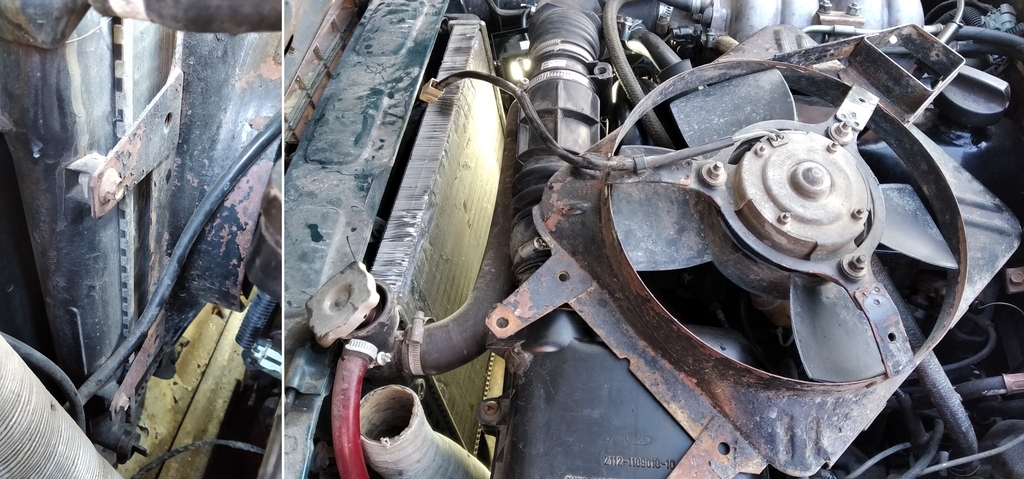

Затем, снимаем аккумуляторную батарею и для удобства работы вентилятор охлаждения, открутив три винта крепления к радиатору (на инжекторе дополнительно придется отсоединить воздушный патрубок от крепления к клапанной крышке).

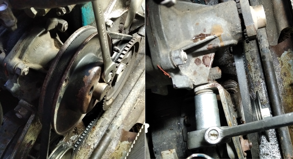

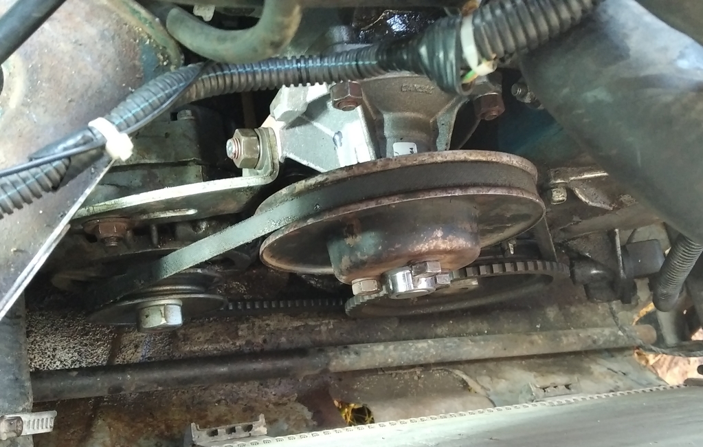

Ослабляем и выкручиваем три болта крепления шкива, снимаем его вместе с ремнем. Отворачиваем гайку крепления натяжной планки генератора и снимаем ее со шпильки, отодвинув генератор от двигателя.

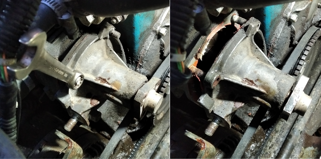

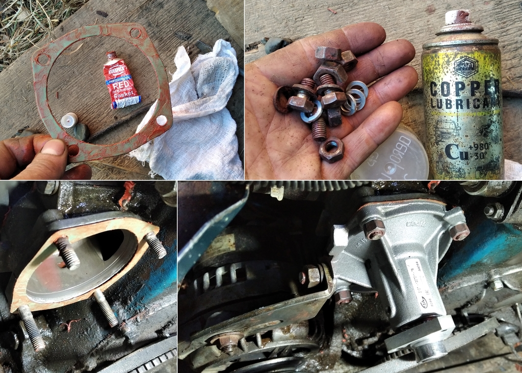

Отворачиваем четыре гайки крепления крышки, снимаем пружинные шайби и осторожно отделяем крышку от корпуса насоса.
Очищаем привалочные поверхности от старой прокладки и герметика.

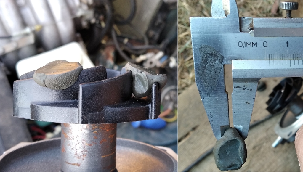

Перед установкой новой помпы обязательно проверяем зазор между лопатками крыльчатки и корпусом насоса, установив шарики из пластилина между лапатками с выступом в 2-3 мм. Устанавливаем крышку на место вместе с прокладкой и затягиваем, затем снимаем и с помощью штангенциркуля определяем получившийся зазор.
Зазор должен составлять 0,9-1,3 мм, при слишком большом зазоре эффективность насоса будет снижена, при слишком малом есть риск повреждения крыльчатки о корпус насоса.
При установке насоса с прокладкой желательно смазать ее тонким слоем герметика, а привалочные поверхности обезжирить. Устанавливаем новую помпу на место, крепежные элементы смазываем медной смазкой от закисания.
При установке насоса без прокладки только на герметик, в процессе затяжки следует проверять вал на заклинивание.
Перед установкой шкива проверяем его на наличие повреждений, трещин и состояние рабочей поверхности, при необходимости заменяем его новым.
Собираем остальные детали в порядке, обратном снятию, проверяем и натягиваем ремень.
Спустя определенный пробег проверяем затяжку крышки насоса, так как бумажная прокладка может дать усадку.
