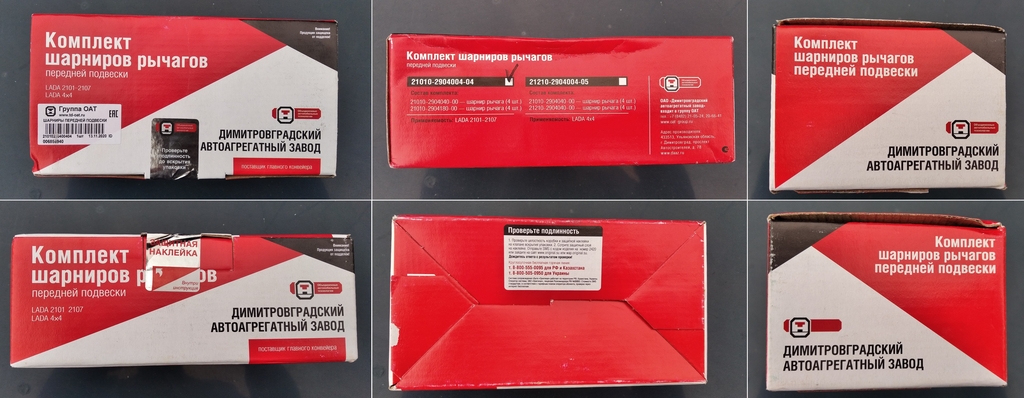

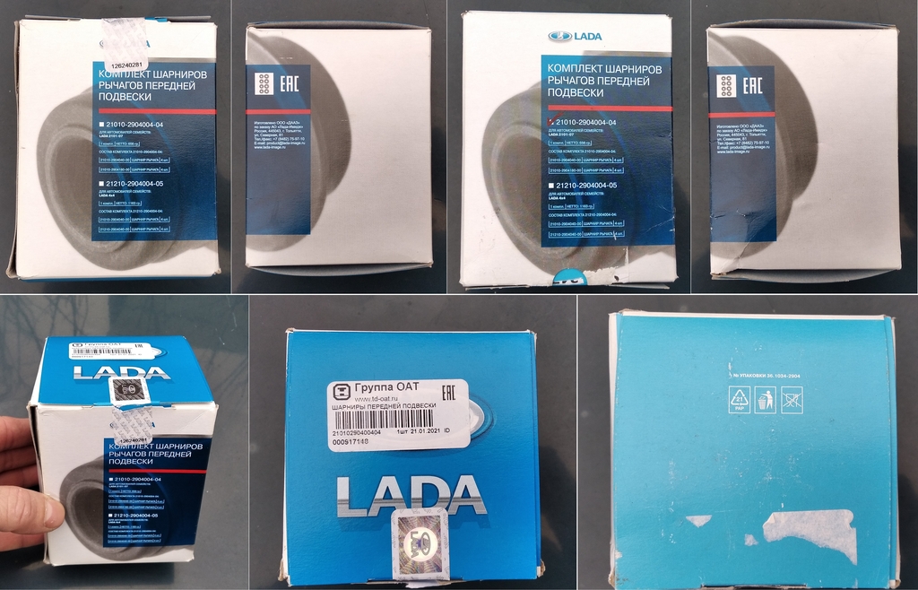

Сегодня рассмотрим появившиеся недавно в продаже поддельные сайлентблоки ДААЗ для ВАЗ-2101-07 в упаковке ОАТ.
Коробка, на первый взгляд, очень похожа на оригинальную от ОАТ.
К сожалению, оригинальную упаковку текущего года выпуска для сравнения найти не удалось, поэтому сравним с упаковкой 5-летней давности, на которую уже имеется обзор:
Оригинальные сайлентблоки ДААЗ были куплены в упаковке от АО "Лада-Имидж", в которую они также пакуются.

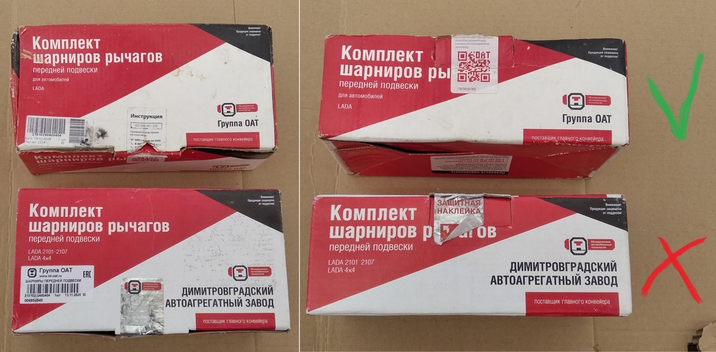

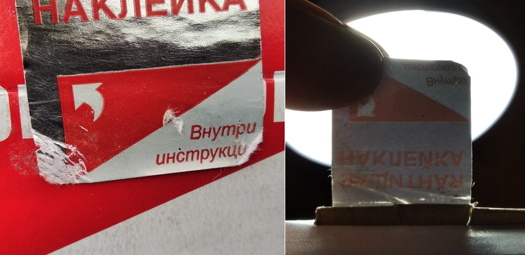

Для начала, сравним упаковки: поддельную и старую оригинальную. Первый же признак фальшивки - отсутствие легкоснимающейся аллюминизированной наклейки с проверочным кодом под ней.
На подделке идет бумажная цельная наклейка и под ней ничего нет.

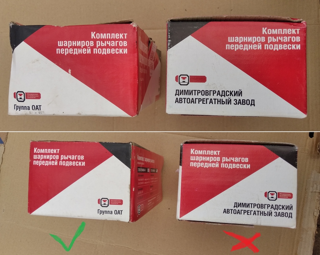

Также, имеются различия по надписям и шрифту.

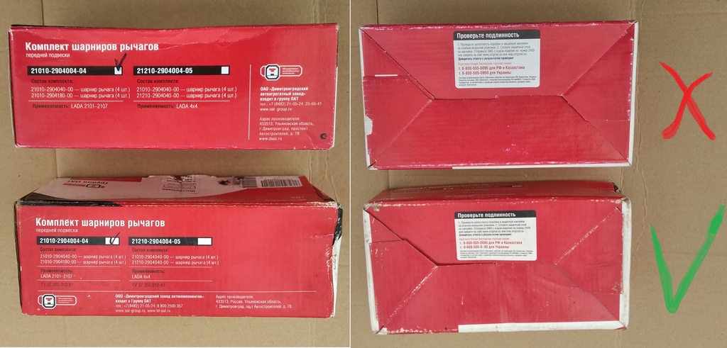

На дне коробки различается номер телефона для Украины.

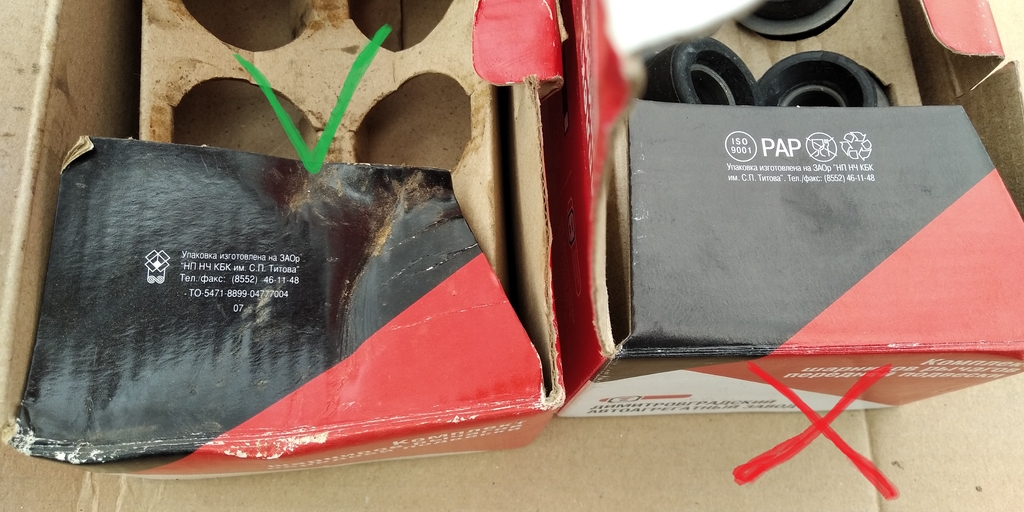

Также, внутри коробки с оригинальными шарнирами имеются заводские штампы и дата производства(проверки ОТК), на поддельной такие штампы отсутствуют.
Различаются надписи производителя упаковки.
В оригинальной коробке имеется талон с гарантийными условиями, в поддельной он отсутствует.

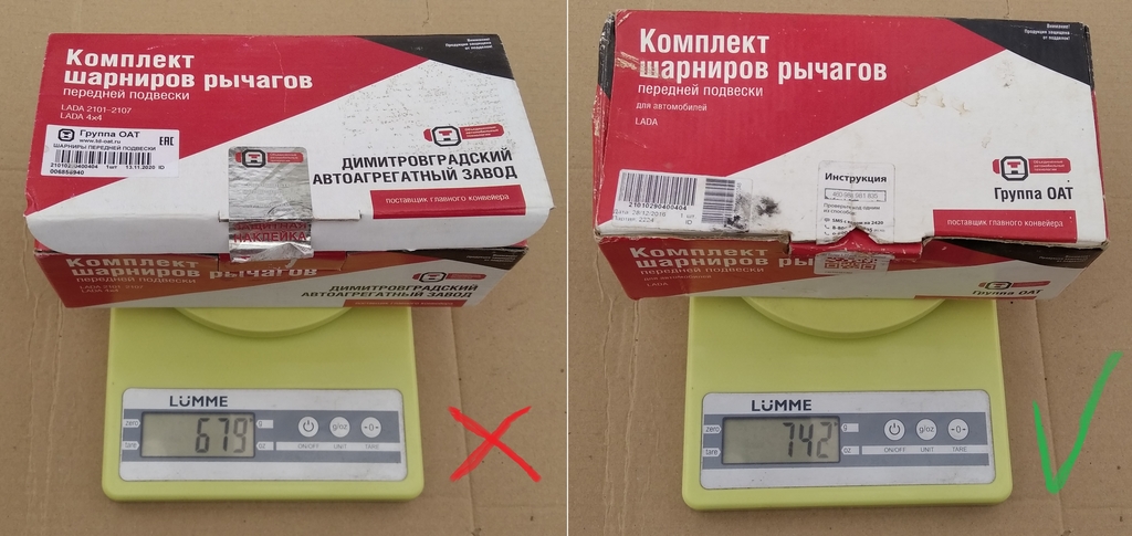

Сравним вес обоих комплектов в упаковке: у поддельных вес на 60 граммов меньше.

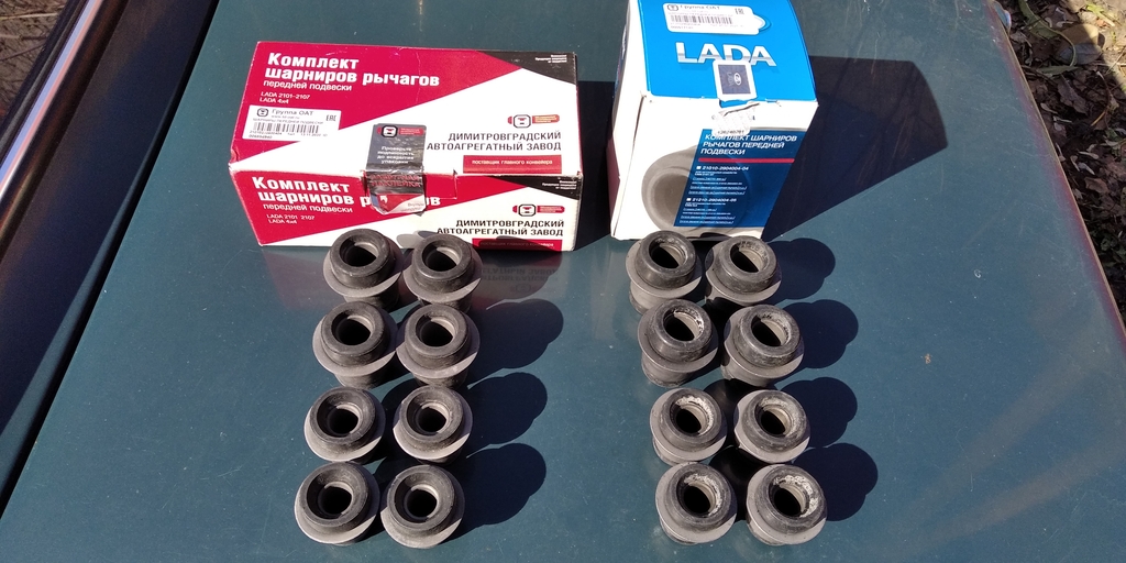

Перейдем к обзору и сравнению самих сайлентблоков.

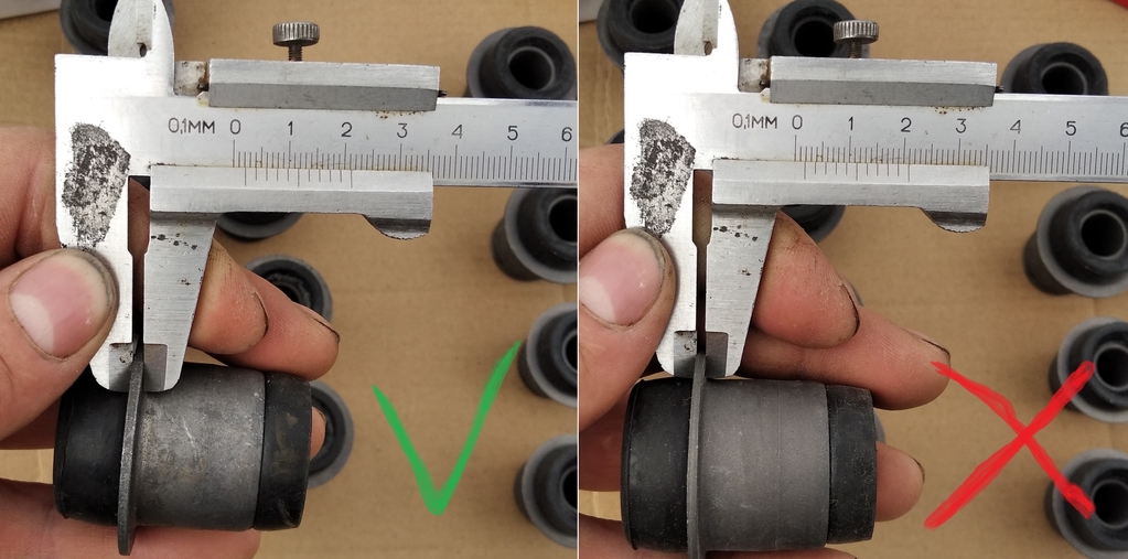

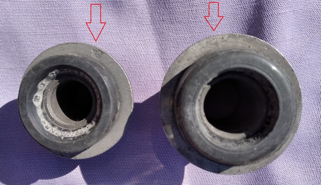

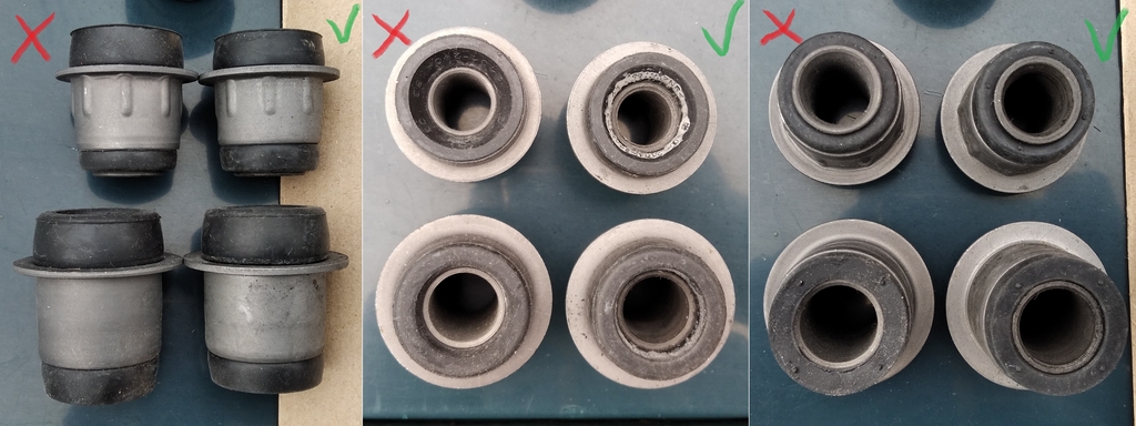

Оригинальные имеют гладкую наружную металлическую втулку с небольшой глянцевостью, тогда как у подделки она матовая шероховатая.
Толщина металла втулки оригинала примерно 2,1 мм, подделки - 1,9 мм.

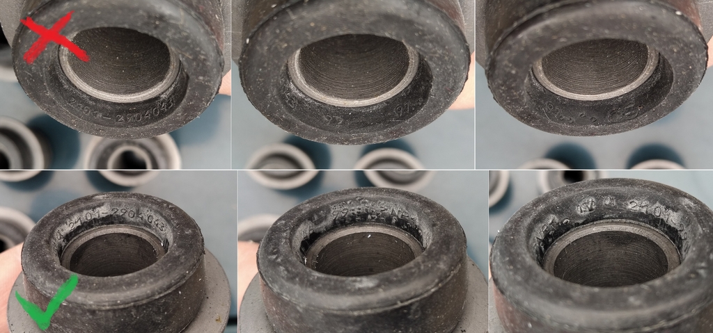

На внутренней стороне резинового массива на оригинальных сайлентблоках отлиты следующие обозначения: на нижних - 2101-2904043 15(или 46) 99 >NR<, на верхних - 2101-2904183 27(или 61) 99 >NR<. У подделки: на нижних - 2101-2904043 97 62(или 92), на верхних - 2101-2904183 03 76. Также, на оригиналах имеется белесый налет на резине, на подделке он практически отсутствует.
Однако, основным отличием оригинала от подделки является выбитая эмблема в виде "уточки" на металлической втулке, на подделках таких меток нет.
