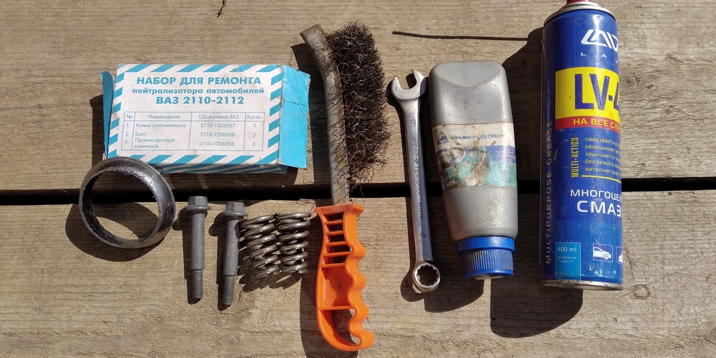

Для замены нам потребуется:
- Ремкомплект нейтрализатора ВАЗ-2110-2112 или отдельно само кольцо арт.2110-1206057
- Ключ на 13
- Плоская отвертка, металлическая щетка, мелкозернистая наждачная бумага
- WD-шка или другой жидкий ключ
- Графитовая смазка

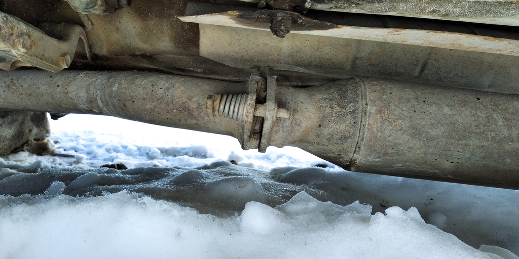

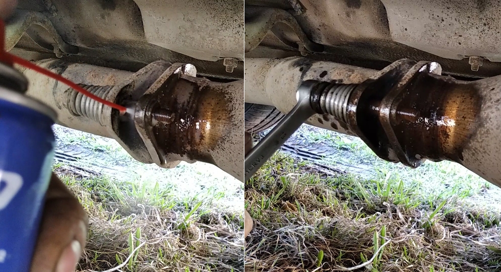

Фиксируем автомобиль, зачищаем и обрабатываем место крепления, отворачиваем два болта крепления и снимаем вместе с пружинами.

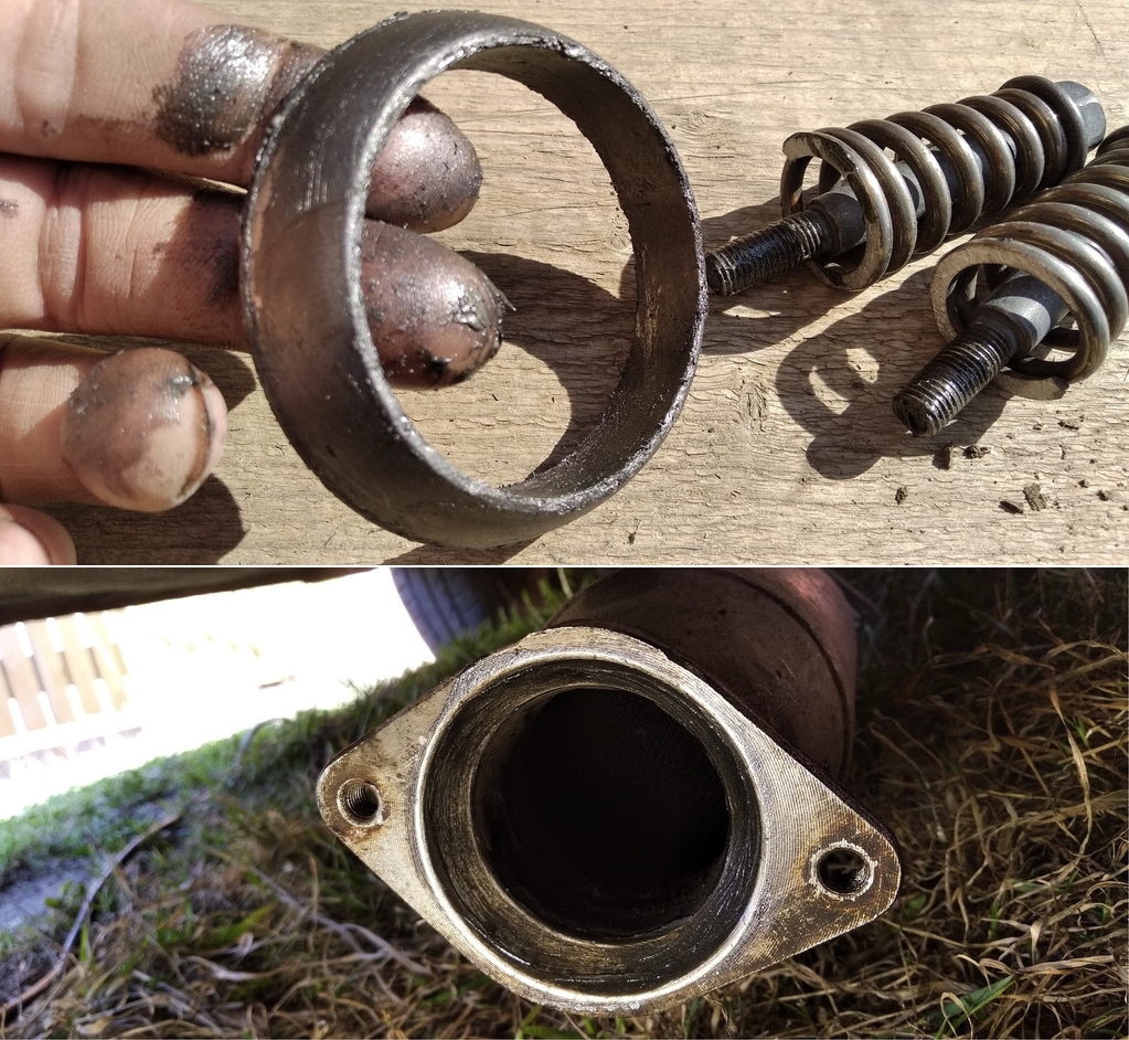

Отсоединяем катализатор от приемной трубы и с помощью отвертки снимаем изношенное кольцо.

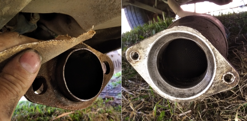

Зачищаем фланцы и посадочные места.

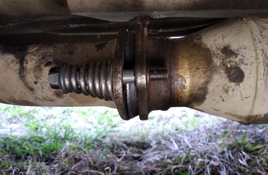

Устанавливаем новое кольцо на место и собираем все в обратной последовательности, болты необходимо закрутить на полный ход резьбы.
Тщательно удаляем следы смазки и проверяем герметичность соединения запустив двигатель.
