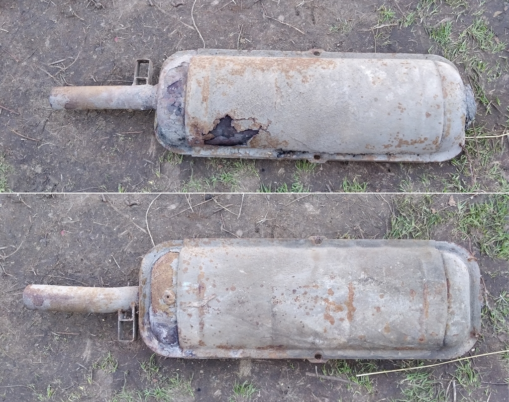

Сегодня проведем распил основной банки глушителя ВАЗ-2107 производства "Северский трубный завод" г. Полевской после 35 тыс.км пробега и 4-х лет эксплуатации.
Глушитель вышел из строя в результате прогорания корпуса и передней трубы-"гусака" в районе сварочного шва.

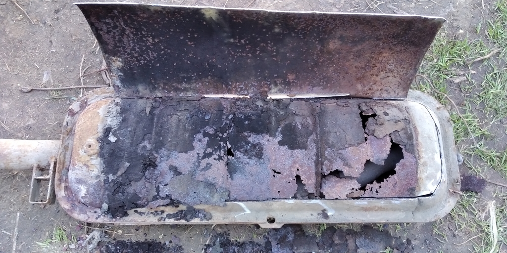

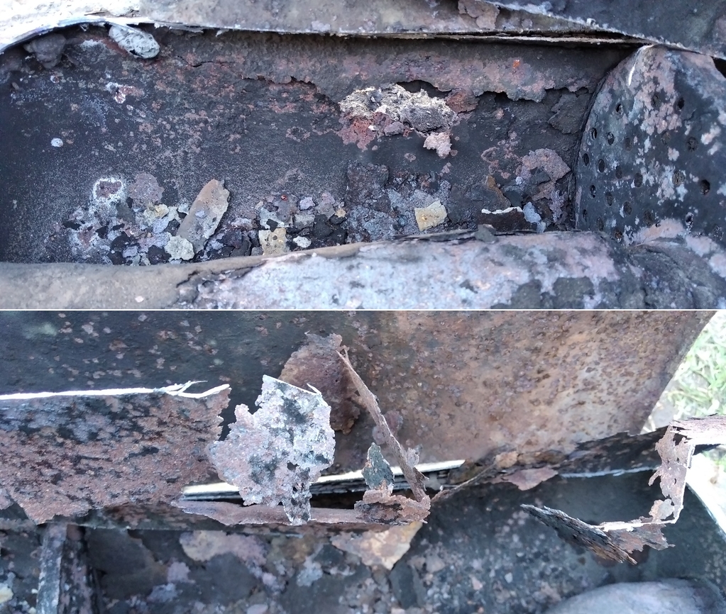

С помощью "болгарки" вскрываем корпус, под защитным кожухом видим, что основной корпус полностью прогнил.

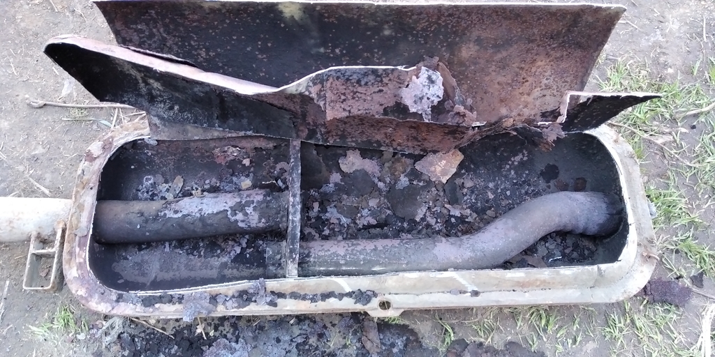

После вскрытия основного корпуса наблюдаем примитивное устройство глушителя.
Внутри имеются две камеры, разделенные перфорированной перегородкой. Газы поступают по входной трубе во вторую камеру, проходят через перфорацию в первую камеру и выходят через выхлопную трубу.
Звукопоглощающий материал как, например, в польском глушителе EDEX отсутствует. К чести производителя, внутренние элементы коррозией и разрушению затронуты слабо, уязвимые элементы - это корпус и ослабленный металл возле сварного шва трубы.
