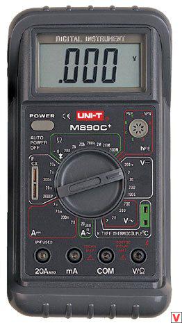

При покупке нового аккумулятора обязательно проверте его напряжение амперметром(290руб)- избежите головную боль зимой! Многие MUTLU, Варты, Бош выдают 11.8V - то есть уже не идеальны!

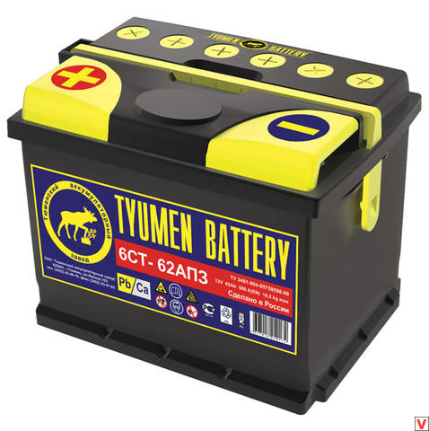

У меня Тюменский 62 выдает 12.3V - аккумулятор суперовский!{#thumbs_up}

У многих машин бывает - стартер крутится потом начинает срабатывать реле. Реле срабатывает из за того что аккумулятор выдаёт меньше 12v
Из этих расчетов я пришёл к тому что если аккумулятор выдает 12v  -значит он заряжен, если 11v разряжен, нет необходимости проверять плотность (иметь дело с кислотой!)
А значит - амперметр зимой точно определит шансы - заведется двигатель или нет.
