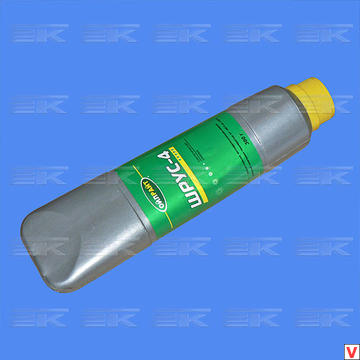

Смазка для шруса - ей наносишь хороший слой по всей пружине (педали сцепления) и не чего хрустеть не будет!
Если задняя скорость включается со скрежетом - меняй тросик!
