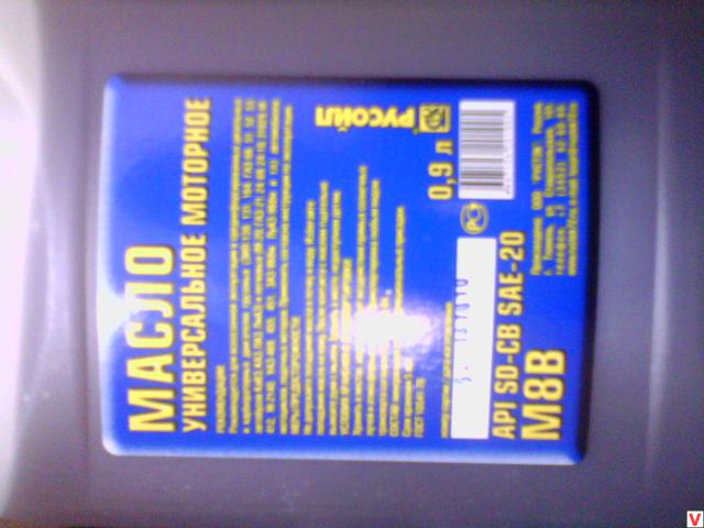

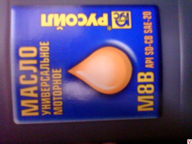

НаGeely МК, Москвич 2141изменен 13 мая 2011 в 09:41
Самое лучшее моторное масло стоит 70 руб - прошло испытание на залипание на отлично!
